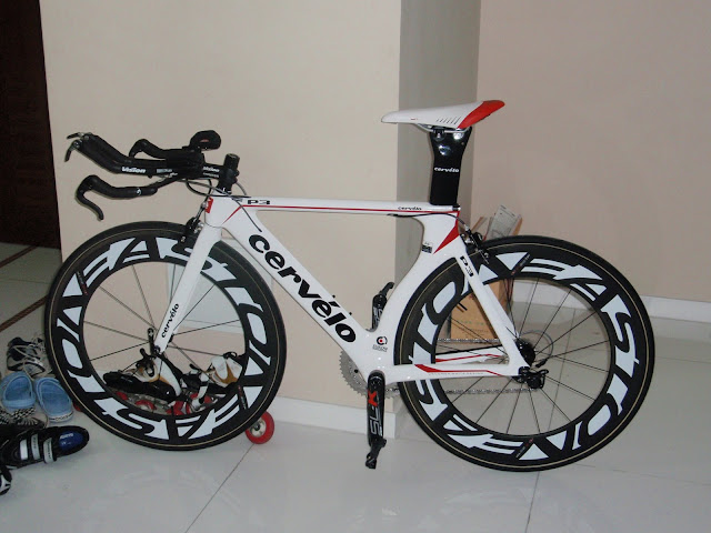

Yksi viritelmä lisää tähän aiheeseen.
http://lh5.ggpht.com/_quDyrkLL_fU/S-...c/s640/020.JPG
Nyt on kyllä hieno värimaailma.
Joo, menee kyllä tonne ' born'(on) osastolle.
Onko toi Arione kokeilujen kautta parhaaksi havaittu TT/tri satula vai sopivan värisenä valkattu? Näin muutaman lenkin perusteella voisin suositella ISM satulaa jos pitää etukönössä hönöttää menemään.
Ei paha arvaus, väri merkkais valinnassa.;) Mutta nyt ei ole omista valinnoista kyse, jakkara on tuon setin orkkis. Eikä vielä säätöjäkään ole tehty, vrt juuri satulanasento ja kourallinen spacereita. Melkosen pehmee jakkara. Ei näihin ikämies matkoille, edes hitaasti ajetuille, tuollaista sohvaa tartteis.
No oha se komias. Kuinka monella kilometrillä tunnissa kasvo vauhti vs. Fuji? Kai sillä ny 45 keskarille pääsee heittämällä parikympin tempossa? :D
