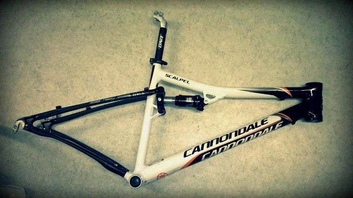

Cannondale Super V projekti alkaa olla loppusuoralla.
Vasta tänä kesänä ruvennut harrastamaan maastopyöräilyä ja tuli eteen tämmöinen runko kun piti kunnon pyörää saada alle. Edellinen (yhtä vanha) Cannondale F500 varsin maltillisella P Bone M keulalla tarjosi ihan kivan (ja paikotellen vähän rankan) tutustumisen lajiin mutta onhan se vähän uuden pyörän odottelua ollut koko kesä.
Kesän mittaan tätä kasaillut, alkuperäistä on runko ja takaiskari, johon siihenkin vaihdettu tiivisteet & litkut. Rungon vuosimalli taitaa olla -98 tai -99. Alussa vähän jännitti miten uudet osat vanhaan runkoon sopii mutta eipä tuossa juuri ongelmia tullut, takahaarukastakin löytyi levyjarrulle paikka.
