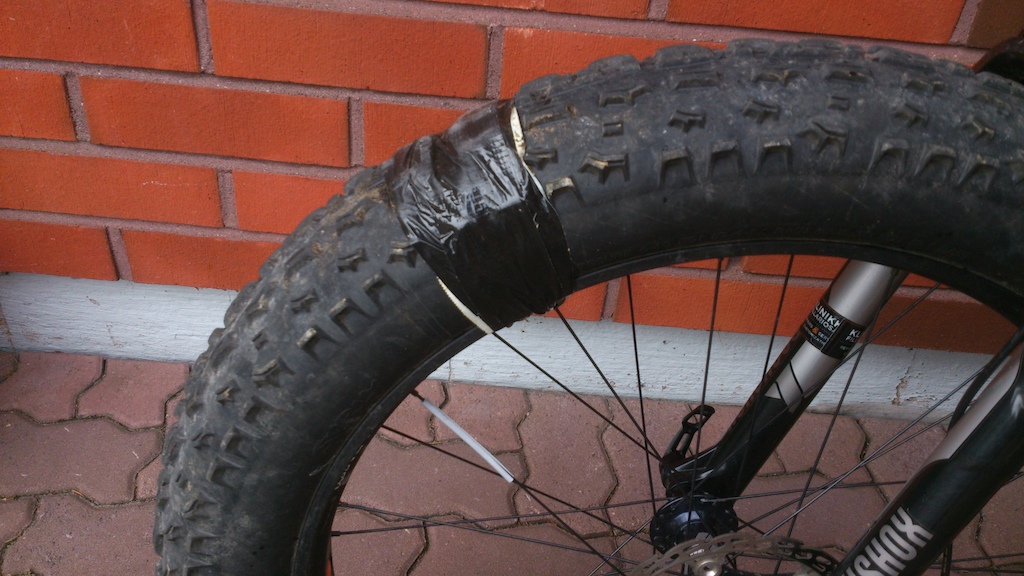

Budiin tuli reilun sentin viilto lenkillä, eikä litku paikannut sitä. Olisi repussa ollut sisuri, mutta ajattelin yrittää 5km kotio ja siellä vaihtaa varastosta Lou tilalle. Ensin pari kierrosta urheiluteippiä vanteen ja renkaan ympäri ja parikierrosta gorillaa perään ;) Pikapaikka. Lisää ilmaa ja pääsin varovasti ajaen kotiin, siellä Lou alle ja matka jatkui.
Nyt on pari lenkkiä ajettu Lou etusena, toimiihan tuokin.
Olikos se viillon paikkaaminen niin, että ensin putsataan, sitten liquisole molemmin puolin ja tiptop vielä sisäpuolelle?
http://www.fillarifoorumi.fi/forum/a...0&d=1438691694
Yksi takarengas viimein lähetetty ! Kovaa arvontaa pyöritin Dillinger 5, Lou, GC ja jokin uusi, mikä... renkaiden välillä... Tuijottelin renkuloitten geo pdf:ä ja lopputulemana päädyin kokeilemaan tätä uutta tulokasta. Voip olla ensiviikolla Beargrease II:n perässä uutta kumia jos kuriiri osuu oikeaan osoitteeseen.
@Timppa.Putsaus->Tip top-> ja sitten päälle Liquisolea jos edes tarvitsee.
TipTop on vulkanoituva paikka ,se liimannu Liquisolella.
Omasta renkaasta paikkasin pari viiltoa pelkällä tiptop-liimalla ja paikalla. Hyvin on pysynyt. Tein Stanin ohjeen mukaan:
http://www.notubes.com/help/patchingatire.aspx
Kiitos MM ja Zipo, eiköhän nyt onnistu ;)
