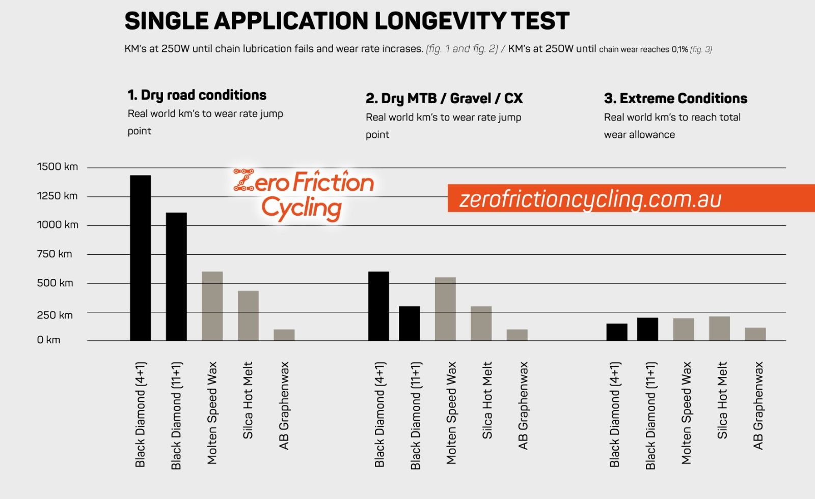

Paatonhan tuossa ehti laittaa kuvan yleisesti luotettavana pidetyn testaajan tuloksista. Lisää voi lukea täältä https://bikerumor.com/rex-black-diam...ain-treatment/
Mutta ai tosiaan, sinähän et toivonut todennettua faktaa Rexin uutuustuotteesta vaan siitä että parafiinin voiteluominaisuudet heikkenevät, kun siihen lisätään PTFE:jä molybdeenidisulfaattia (kuten esimerkiksi Molten Speed Waxiin).

18kk testattu erilaisia aineita ZFC:llä ja sitä ennen Wheel Energyllä melko paljon. Kyllä noiden testien perusteella voin väittää em. asian olevan lähellä faktaa. Toki jotta olisi julkaisukelpoinen ja opponoitavissa, niin pitäisi testata kohdistetusti tuota asiaa.
