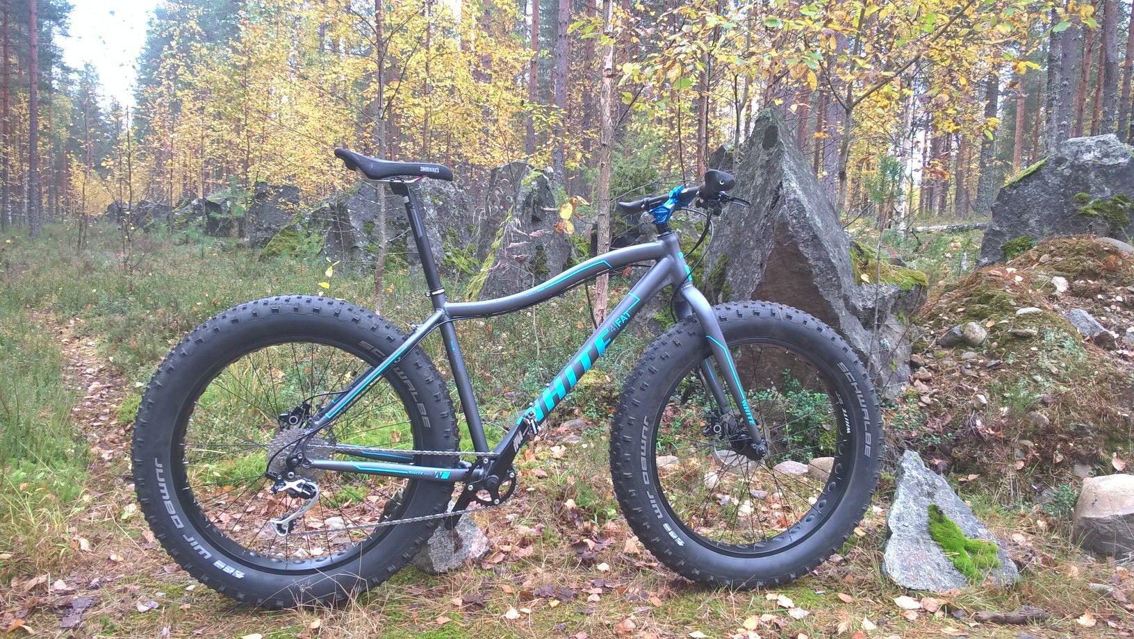

Pyörähdin pikku lenkillä. En ole ennen läskillä ajellut marketin ulkopuolella niin oli omituinen kokemus. Painemittaria mulla ei ole, mutta koht kovilla testasin. Pyörä tuntui hyvältä kaikkialla muualla paitsi asfaltilla. Oli vähän sellaista härän kanssa painimista, ja veteli enimmäkseen oikealla. Olenko tehny kasauksessa virheen, johtuuko paineista, vee rubberin kämärenkaista vai onko läskin 'ominaisuus'?
Renkaatkin varmaan hanurista, mutta oletko kattonut että ohjainlaakeri ei ole liian tiukalle kiristetty? Mulla oli vedetty alun perin sekin liian tiukalle..tosin rasvasin senkin kunnolla läpikäymisen yhteydessä. Tuossa alla oma lopputulos tästä mallista. Rahaa tosiaan kiinni 3x vähemmän kun mun toisessa läskissä. Kaipa tuolla talven työmatkat ajaa vähän huolettomammin. Eli: nyt renkaina 4.8 JJ:t, voimansiirto 1x10 xt, paremmat jarrut shimanolta, sopiva stemmi: Hope..jne.
http://i40.photobucket.com/albums/e2...psn0oj89ol.jpg
Oli yllättävän lempeästi ohjainlaakeri kiinni onneksi. Pistin JJ 4.8 snakeskinit juuri tilaukseen, kattellaan miten vaikuttaa. Menikö omat renkaasi helposti vanteelle? Oot ollut ahkera, mä en oo saanut kuin gripit laitettua vasta 😳
