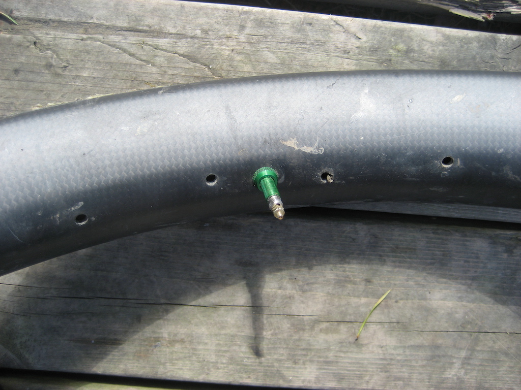

Näinkö se siis on, että 3liten tubeless vaatii sen telttapatjan/vastaavan avuksi, jotta ensiasennuslumikenkä asettuu vanteelle kunnolla? Ainakin kumissa lukee tubeless ready...
Vai olisko ghettotubeless helpompi tehdä/vaatiiko sekin apua kumin nostoon patjasta?
