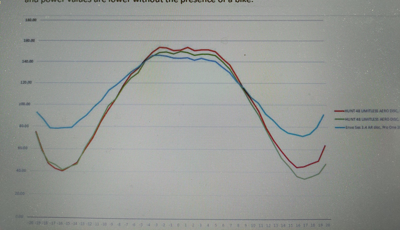

Joskus kyselinkin, että mitenkä se sivuvastaisessa auttaa kun on korkea laippa ilmanvastuksena. Että ei kai fillarilla nyt ihan luovimaan purjeveneiden tyyliin pysty. Sain ihan pätevän vastauksen perusteluineen, että juurikin noin tapahtuu.
Minusta tuohon sopii hyvin ajatus lentokoneen siivestä ja nosteesta, siipi vaan on pystysuunnassa.
Tuossa on parissa kuvassa hieman erilaiset lopputulemat efektistä. Eli mitä tapahtuu eri vanteilla ja eri renkailla ilmanvastukselle tilanteessa, jossa
alkutilanteesta kun tuulee suoraan edestä ( yaw=0 eli kuvan keskiosa) rengasta käännetään 20 astetta vasemmalla ja oikealla
Ylin käyrä (yläkuvassa) = huonon aerodynamiikan omaava vanne ja gravelrengas, sailing efekti käytännössä 0,
vanteen ilmanvastus kasvaa sitä mukaa kun sitä käännetään enemmän tuuleen
Keskimmäiset käyrät (yläkuvan alimmat käyrät)= aerogravelvanne ja gravelrengas, pienessä kulmassa renkaan ja vanteen muoto sekä pinta-alan kasvu aiheuttaa ilmanvastuksen kasvamisen, sailing efekti havaitaan kun tuulen kulma kasvaa riittävästi jolloin ilmanvastus alkaa myös pieneneen vaikka tuuleen suuntautuva pinta-ala kasvaa
Alin kuva: maantieaerovanne + maantierengas, vaikka vannetta käännetään tuuleen ja pinta-ala kasvaa, niin vanteen ja renkaan muoto ja ehkä sailing efekti auttaa siihen että ilmanvastus ei ala kasvamaan, kun kulma kasvaa edelleen niin vanne alkaa toimimaan siiven tapaan ja ilmanvastus pienenee
Päätelmät noista on omia, että edelleen vastuu lukijalla. Kuvat on Huntin testeistä, samanlaista käppyrää piirtää myös dt swiss. Kuvat ei keskenään vertailukelpoisia.
Osoittaa ehkä sen miten aero-optimoitu vanne ja rengasyhdistelmä toimii vs. ei niin aero-optimoitu systeemi mm. sailing efektin suhteen.
