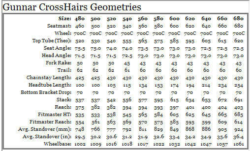

Miten näette keulakulman ja akselivälin vaikutuksen? Myin eilen aikoinaan vähän heräteostoksena ostetun kuitucrossarin pois ja nyt on ns. puhdas pöytä. Vanhassa oli 104cm akseliväli ja 72.5 asteinen keula. Jotenkin tuntui lyhkäseltä ja jyrkältä. Vaikutelmaa tehosti varmaankin myös korkealla oleva keskiö. Ehkä sellainen allroad-pyörä hakusessa, joka hoitaisi maantielenkkeilytarpeitakin. Pitäisiköhän perustaa oma topic :)
En kyllä tiedä ostanko enää kippurasarvea, mutta mukava näitä pyöriä on speksailla. Ribble CGR 725 on vähän himoittanut, mutta tiiäppä tuosta kun 186 sentin varsi osuu just kahden koon väliin. Siinä nuo edellä mainitut on aikalailla samoissa kuin vanhassa. Vähän 105-osin koristettua alumiini-Topstonea katselin. Siinä olisi parisen senttiä enemmän akseliväliä ja loivempaa keulaa tarjolla.

Kotlenburgin kysymykseen akselivälistä riippuu vastaus aika paljon runkokoosta.Pienelle rungolle 104 cm on aika paljon, isommalle se on varmaan aika tavanomainen. Kokeilematta on edelleen Whyte ja Merida Silex, joissa on poikkeuksellisen pitkä akseliväli. Muutamassa testisdä nuo ovat olleett, eikä niissä ole mitään erityistä huomiota ajettavuudesta kerrottu. Hyvin ovat pelanneet siinä missä muutkin. Voi tietysti olla, että erot korostuu maastossa.Ennen kaikkea kyse taitaa kuitenkin olla kokonaisuudesta. Pyörän geometriassa kun yhtä paikkaa muuttaa, muuttuu moni muukin. Siksi en jaksa kiinnostua yksittäisistä mitoista ajettavuuteen.
Ihan samat sanat taas, takahaarukkaan hieman lisää mittaa muutoin täydelliseen ajokkiini jonkunkerran toiveissani ajatellut, tuossa kohtaa hybridiä kaihonnut. Kun kaikki noin suunnilleen mitoituksessa alkaa olla kohdillaan tuohon seikkaan hitunen huomiota, jatkaahan se myös akseliväliä.
Mulla oli samaan aikaan cyclo ja cyclo/gravel joissa takahaarukka suunnilleen samaa mittaa (3mm ero), keulakulmassa 0.5 astetta eroa ja front-center mitassa noin 20mm eroa.
Fillarit oli aika lailla saman painoisia mutta lyhyempi tuntui paljon kevyemmältä kun piti hypätä rotvallin yli.
Lyhyempi tuntui tehokkaammalta polkea, ei se sen nopeampi ollut mutta fiilis oli erilainen.
Lyhyempi oli selkeesti hätäisempi kääntymään.
Neulaspolulla ei ollut hirveästi eroa mutta irtohiekka, pehmeä hiekka, muta ja loska toivat eron esiin.
Pidempi fillari oli huomattavasti vakaampi. Siinä missä lyhyemmällä jo jännitti niin pidempi meni varsinkin loskassa vakaasti. En olis uskonut kokeilematta millaisen eron 20mm voi tehdä.
Renkaatkin oli em fillareissa samat, pidemmässä oli kyllä leveämpi tanko.

Mulla on ajossa kaksi pyörää. Vanhempi Rosthairs, joka siis sinkuloitu nykyään ruostevauriokorjausten jälkeen. Geo löytyy tuolta (koko 54). Kun teetin uudemman, toimi vanhemman geo pohjana, koska olin viihtynyt sen kanssa hyvin, mutta halusin painopisteen vähän taaemmas ja keskiön alemmas. Päädyin 0,5 astetta loivempiin kulmiin, 3 mm suurempaan rakeen keulassa ja 3 mm matalampaan keskiöön. Crossairs tuntui aina aavistuksen lyhyeltä, joten Cycloon tuli myös 5 mm pitempi vaakaputki. Cyclon mitat tuolla. Muita geometriaeroja ei ole ja vaihtelen kiekkoja ristiin. Molempia ajan 100-millisen stemmin ja lyhyt-reachisen tangon kanssa. Tangot molemmissa identtiset. Mitoissa on pieneltä kuulostavat erot, mutta ne tuntuvat yllättävän paljon ajossa. En osaa oikein sanoa, kumpi olisi kivempi. Molemmilla on omat vahvuutensa. Pehmeällä hiekalla kanttaillessa huomaa, että mitä pitemmälle etuakselin vie, sitä vähemmän eturenkaalla on pitoa. 3 mm eron bb dropissa huomaa parempana vakautena, mutta 172,5-millisilläkin kammilla kammet kolisee kiviin maastoisemmassa ajossa huomattavati helpommin. Chainstay-mitta on alunperin molemmissa sama, mutta Rosthairsissa on nykyään vaakadropit ja pidän "chainstay-mitan" aina niin lyhyenä, kuin kulloinkin käytössä oleva välitys ja rengas sallii. Kivempi ajaa, mitä lyhyepi perä, riippumatta ajaako gravelia vai krossia.
Peruskrossarigeosta Topstonen 71-asteiseen ja 55 mm(!) rakeisella keulalla varustettuun on aika iso hyppäys. Toisaalta täällä aikaisemmin käytyjen keskustelujen perusteella jotkut ei välttämättä huomaa mitään olennasita eroa eli riippunee myös kuskista. Toivottavasti tästä oli jotain apua.
