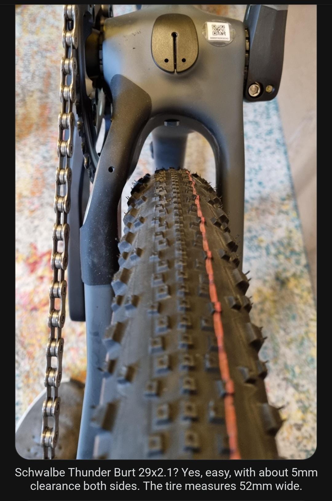

Caracal on sitten myös kohtuu reilusti ilmoitettua 40 milliä leveämpi. 25mm sisäleveällä kiekolla maltillisilla paineilla reilu 43mm, joten tämä kannattaa ottaa huomioon jos näitä suunnittelee kovin kittanaan runkoon ja on leveähköt kehät käytössä. Gen.4 Domaneen en ilkeä yhtään leveämpiä sovitella, mutta ei toisaalta tarvitsekaan.

Anteloop Hill on huomattavan muhkumpi rengas.Noin 3-4mm jää toleranssia joka puolelle. Josta jäi mieleen että maastopuolen kapeahkot renkaat menisi kivasti Grizliin
Thunder burt sekä contsun race kingit ovat selvästi kapeampia mutta myös erittäin paljon hitaampia. Mutta viimeksmainituilla ei olekaan tarkoitus vetää kivituhkapohjaa vaan selvästi hankalampaa maastoa. Siihen ne on suunniteltukin.
Mulla on thunderburt jollakin 24mm sisälevyisellä noname Dt swissi hässäkällä. Mahtuu hyvin. 2” raceking pitäs mennä muitta mutkitta. Tosin contsun muoto on sellainen kantti kertaa kantti verrattuna Schwalben.

Leveys kärsisi hyvinkin kasvaa vielä viisikin milliä, mutta jos samalla kasvaa korkeus ja reunanappula, niin alkaa tuonne rattaan kohdalla olevaan pykälään aika nopeasti hipsiä kiinni.

Tuossa on 6mm hex. Rengas pumpattuna ylikokoon 2,8 Bar
Ton kanssa kyllä pitäis mahtua pelleilemään.

Niin Grizlin virallinen rengastila on 50mm. Ainahan noihin vähän isompi menee jos uskaltaa vähän vähemmällä clearancella ajaa.
Onhan nuo molemmat thundefburt että raceking tossa koossa selvästi alle ton hersen. Noi kaks edellä mainittua eivät siis paisu noin palloksi kuin herse. Koska paatin sai epäilemään , niin nakkasin edellä mainitun racekingin Zippin 23mm id kiekolle ja joo, mahtuu hyvin toleransseilla pyörimään.
Hyvin mahtuu pyörimään reissiking. Siis 2”

Grizlillä olen muutaman satasen nyt ajanut yhdistelmällä 2,2 Race King ja Levante id25. Sram Wide etuvaihtaja on lähimpänä rengasta noin 3 mm raolla ja runkoon 4 mm. Rengas on 55mm leveä kyljestä ja 53 nappuloiden kohdalta.

Joo tuo olikin tiedossa. Syksyä varten olisi joku lokariviritys keksittävä johon tuo kakstuumanen saa kelvata. Race king pitää kyljistään kiinni turpoamisen suhteen että siinä mielessä hyvä rengas. Herse levisi sen puolitoista milliä lisää kun kiekon sisäleveys 23->25mm paineen ollessa reilussa parissa baarissa. Ajopaineet tietysti maltillisemmat.
