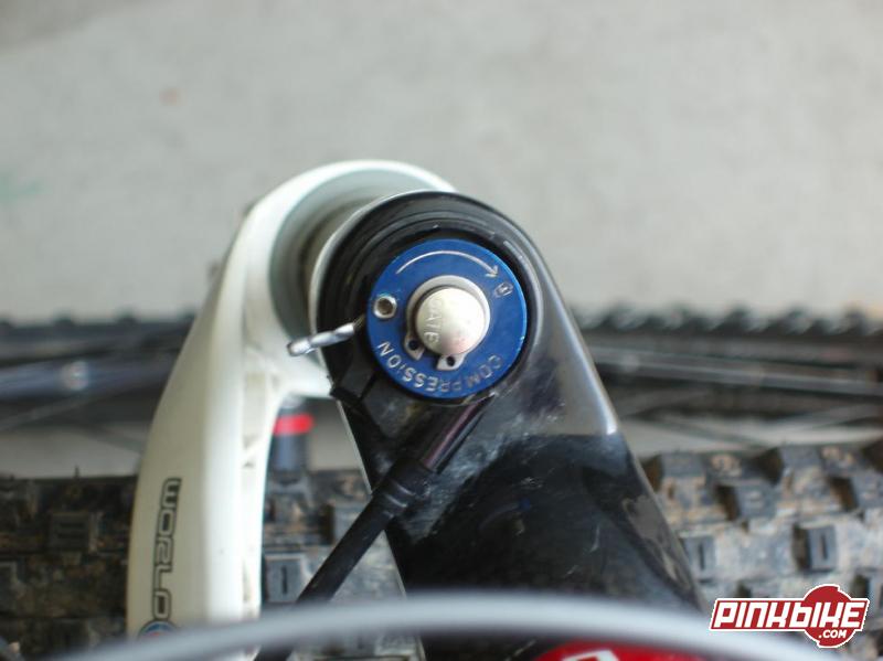

Näin minäkin luulen. Jos muuten ei lukitus tunnu aukean, niin avaa se pienen pieni muistaakseni kuusiokoloruuvi siitä keulan oikean (satulasta katsottaessa) kruunun päästä, joka pitää poplockin vaijerin kiinni poplock vivussa. Silloin vaijerin vapautuessa kokonaan lukituksen jousen pitäisi ponnauttaa lukitus auki. Jos toiminta palasi niin tosiaan kiinnität pop-lockin remote säädön vaijerin takaisin ja varmistat jostain ohjeesta, että menee oikeean kohtaan, oikeaa reittiä, sopivalle kireydelle ja tangossa etälukitusvipukin on oikeassa asennossa jne. Tai menet sinne liikkeeseen...
edit: tässä kuvassa näkyy sinisellä pohjalla kello yhdeksässä se ruuvi, josta vaijerin saa vapautettua ja samalla näet miten sen vaijerin kuuluisi kulkea (huom kuva on otettu sivusta, ei satulasta katsottuna):
http://lp1.pinkbike.org/p4pb981442/p4pb981442.jpg
Tuossa lukitus näyttäisi olevan auki asennossa ja vaijeri siten ilman kiristystä. Sitten ohjaustangon vivusta vääntämällä vaijeri kiristyy ja vetää lukituksen päälle eli ehkä noin 45 astetta kiertää tuo sininen rinkula myötäpäivään. Vapautuminen taas tapahtuu, kun ohjaustangon säätimessä olevasta napista painaa, vaijeri vapautuu ja tuo sininen rinkula pyörähtää takaisin tuohon kuvassa näkyvään asentoon keulassa olevan jousen voimasta.
