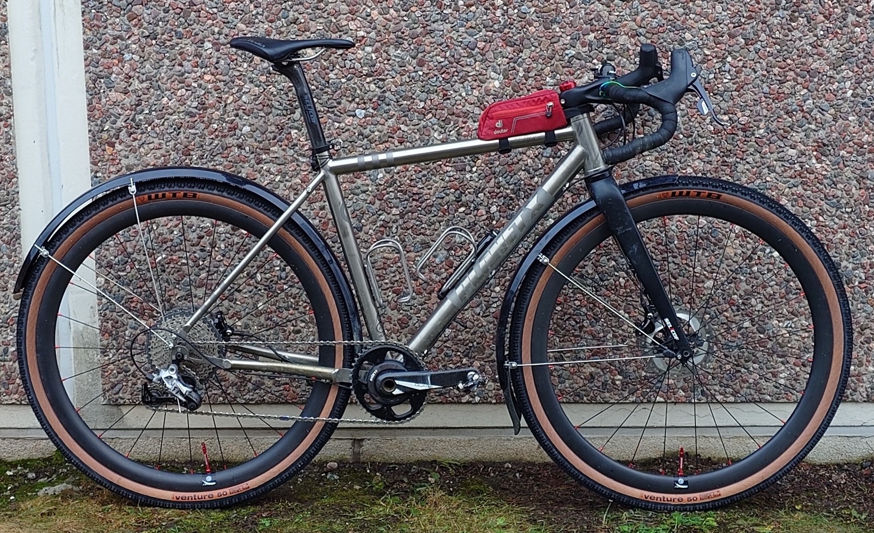

Joskus 1/2 vuotta sitten kirjoittelin tännekin, kun kahteen sähköfillariin asensin alumiiniset SKS Edge AL 56 lokarit jo kärsineiden muovisten SKS bluemels 53 lokarien tilalle. Näissä on lokarien profiili aika erilainen ja ei todellakaan mennyt heittämällä vaihtaminen. Juuri tuo takalokarin kaaren säätäminen renkaan muotoon oli se ongelma. Etulokari oli helpompi. Lisävaikeutta toi takalokarin osittainen kiinnittyminen tarakkaan ja takavalon johdon vienti lokarin sisäpuolella. Optimistisesti ajattelin, että jos joku 1h per pyörä menisi. Lopulta meni yhteensä jotain +5 tuntia.
Edit. Itse pyörähän on noilla renkailla hyvän näköinen. Kiinnitin huomion takavaihtajan häkin asentoon. On kuvassa aivan vaakaan taaksepäin. Pitäisikö ketju olla jonkun lenkin lyhyempi, vai toimiiko noin?
Toimii erinomaisesti. Ovaali eturataskin hieman hämää, ja pitää olla vara jos kesällä halajan SUUREMPAA ratasta eteen.
