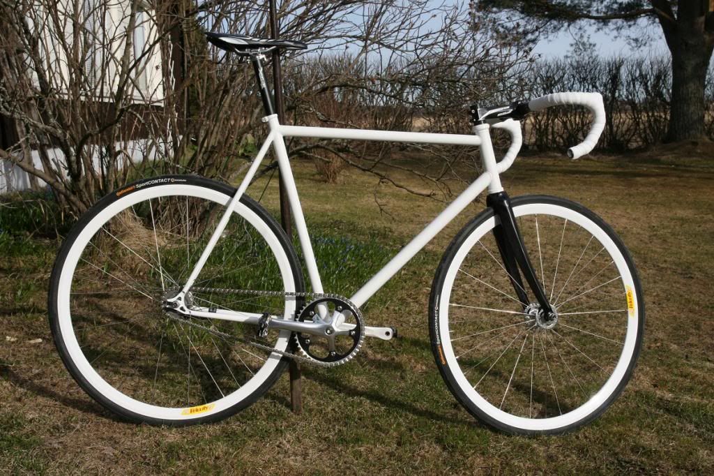

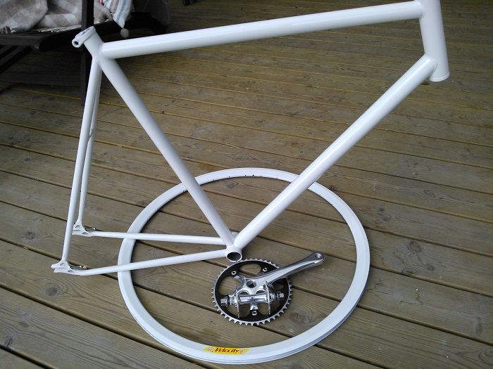

Logot ja raidoitukset tein tähän Photoshopilla ja tulostin valokuvatulostimella siirtokalvolle (lukuunottamatta isoja MARTINI RACING tekstejä, jotka on normitarrasettiä netistä valmiina tilattuna). Siirtokalvo on näppärää, mutta tällaisten vapisevien käsien kanssa hidasta värkättävää verrattuna teippauksiin. Lopputulos lakan alla on kyllä täysin "huomaamaton".
Ensimmäinen kokonaan maalaamalla tekemäni design osoittautui aivan kamalan näköiseksi luonnossa ja meni monta kuukautta, että löysin motivaation uudelleenhiontaan ja pohjamaalaukseen. Tästäkin versiosta jätin osan designiin tulostamistani raidoista ja decaleista kokonaan kiinnittimättä, kun raikkaus näytti paremmalta kuin liiat detaljit. Voi olla, että revin tuon keskiön lähellä satulaputken alaosassa nyt olevan racing stripenkin vielä pois ennen lakkakerroksia. Aikataulussa oleva lakkauspäivä on vappupäivä, jolloin varmaankin syntyy tasaista ja huolellista jälkeä. Sitä on sitten hyvä korjailla ja peitellä seuraavana viikonloppuna.
