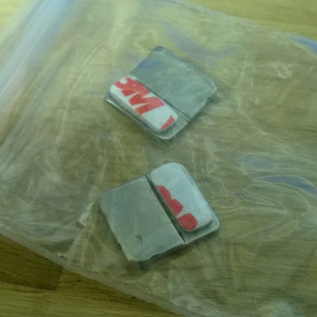

Olen kokoamassa pyörtää ja tällaset tuli jossain paketissa (muistaakseni takavaihtaja). En ole keksinyt vielä mihin näitä käytetään. Joku osaa ehkä kertoa?
http://i108.photobucket.com/albums/n..._35_39_Pro.jpg
http://i108.photobucket.com/albums/n..._35_27_Pro.jpg

braze on etuvaihtajan, eli semmosen mikä tulee kiinteesti runkoon kiinni ilman pantaa, sen lukituspultin alle tulevia lätkiä. Ettet esim. Sorvaa sitä lukitusruuvia kuiturunkoon suoraa kiinni.
näin ainakin omassa uudessa 105 shimpassa kerrottiin, tosin mulla piti panta erikseen hankkia ja sen kans laittaa runkoon, kun ei ole braze on kiinnikettä.

hahahah!! Ee helevetti nyt vuorokausi takaperin kö luen tätä ni joku jo kerkes eilen aikasemmin selittään noiden merkityksen...
Kannattaa vissiin lukia noita muiden vastauksia ennenkö ite kirjottaa mitään!✌️
Näin sitä oppii ja ongelma ratkesi.
Kiitoksia vastauksista! Just ruuvasin etuvaihtajan paikoilleen, olis voinu tulla vahinko. Ei ollu siinä simpan ohjeessa mainintaa mitä luin, se olikin kyllä enemmän säädöistä. Kyllä olikin tuo sähköisen etuvaihtajan säätö helppoa!
On ohjeissa, menet tänne, http://si.shimano.com ja valittet sieltä mallisarian ja joku niistä 2-3 tiedosta on sitte se kunnon ohoje...
esim. Shimano 105 etuvaihtaja: http://si.shimano.com/php/download.p...002-05-ENG.pdf
toi siis fd-5800 vaihtajan kohdalta punaisen dm- laatikon takaa paljastuva ohje. Um ja ev linkeistä tulee sit muuta inffoa... Um kai se mikä paperisena lootan mukana ja ev sit räjäytyskuva missä jokanen hilu merkattu.
