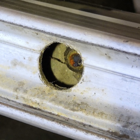

Taitaa olla Mavic Cosmic Carbone SL -takakiekon end-of-life tullut vastaan. Sivuttaisheittoa on jotakuinkin reippaasti ja joka kiekon pyörähdyksellä kuuluu (pinnan?) naksahdus. Kolmen nippelin juuresta kehä on halki alla olevasta kuvasta näkyvällä tavalla. Ensimmäisen takakiekon Mavic vaihtoi takuuseen, tätä en enää aio kysyä. Korkeaprofiilikiekkoja tai jopa kokonaista pyörää pitänee alkaa katsella entistä aktiivisemmin.
https://1.bp.blogspot.com/-8z9e8wT58...831_230639.jpg
Alumiinia, mutta tuolla näkyy murtuma. Eli aikalailla förbi kiekkojen elämä. Alumiinille tyypillistä, että kun murtumia tulee johonkin, niin niitä tulee lisää. Arvaus, väsymisestä johtuva ja muuallekin tulee pian ellei ole jo alkavia
Purin kiekon eli irroitin kaikki nippelit ja pinnat kehästä. Nippelit eivät näyttäneet ruosteisilta. Kehän sisällä on kaikenlaista pientä sotkua, joten ehkä nippelin päähän on takertunut jotakin ruostuvaa, joka näkyy kuvassa. Kaikki halkeamat olivat vetopuolen pinnojen kohdilla. Nippelin ja kehän välissä on ilmeisesti kehää vahvistamassa holkki ja ne olivat myös murtuneet kohdissa, joissa kehä on halki.
Nyt jos jostakin saisi ehjän kehän, niin voisi rakennella toimivan takakiekon. Mavic ei jostakin syystä myy noita kehiä erikseen.
En ole tarkkaan laskenut. Mavic vaihtoi samasta syystä hajonneen takakiekon takuuna viitisen vuotta sitten. Sen jälkeen kilometrejä lienee ajettu jotain 10-20 tonnia. Olen havainnut mm. netin keskustelupalstojen kirjoitusten perusteella muillakin olleen samaa ongelmaa näiden kiekkojen kanssa.
Kolme vuotta sitten yhdessä pyöräilytapahtumassa oli Mavicin kiekkohuolto. Vein takakiekon sinne, koska siinä oli sivuttaisheittoa. Kiekkoa rihdattiin, mutta ei sitä kyllä saanut yhtään paremmaksi silloinkaan. Epäilen, että ongelma oli kiekoissa jo tuolloin ja nyt sitten kehä petti lopullisesti. Eli minusta noiden kiekkojen kestävyys on heikko, vaikka kiekot eivät edes ole erityisen kevyet. Aikoinaan ostin kiekot siinä käsityksessä, että niiden pitäisi olla kestävät, mutta tässä kohden meni kyllä iloisesti metsään.
Kuitua vaan tilalle. Kaverilta hajosi juuri samanlaiset mavicit samalla tavalla.
