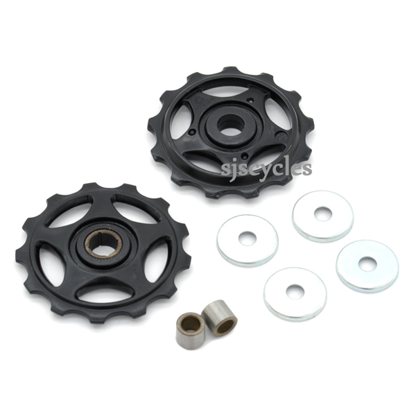

Mistä löytyis shimanon rd m 360 (Aceraan) 13T+13T, vaihtajan muovirattaat?
Huomasin että ovat ihan piikkeinä 10000km jälkeen.
Tuon ;https://si.shimano.com/pdfs/ev/EV-RD-M360-2808.pdf mukaan, vaikka tuolta ;https://www.hi5bikes.fi/tuotteet/347...0-13t-7-8speed .
Tai sit etsii varaosa numerolla mieleisemmän putiikin.
^Kiitokset!
Noin löytyy paremmin kuin vaihtajan tyypillä.
Kysyn vielä
Kumpi tulee lähemmäs akselia kun näköjään vähän erilaiset holkit ja kumpi puoli ulos jos on väliä. Vanhat ehkä kulumisen takia epäsymmetriset.
https://pic.useful.fi/g9HAfV1tT.jpg
