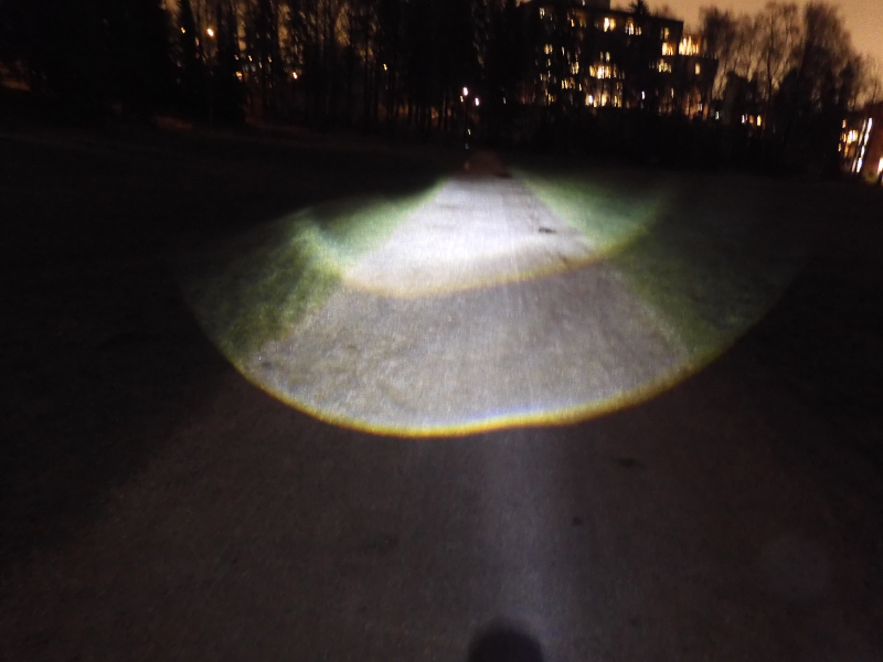

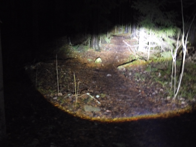

Ostin viime syksynä Herrmans H-Black Pro E valon: https://herrmans.eu/products/front-l...o-e/?pdf=18836
https://i.postimg.cc/c6Gr2zc4/Herrma...ck-E-edest.jpg
https://i.postimg.cc/c1kGszPr/Herrma...ck-E-eteen.jpg
https://i.postimg.cc/4NwPkC0S/Herrma...-E-mets-ss.jpg

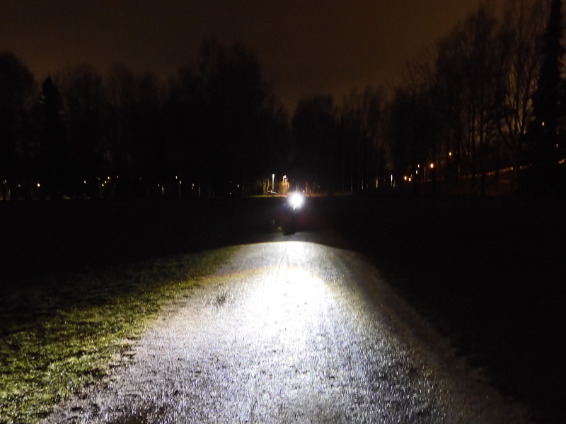

Ottamatta mitenkään kantaa juuri tähän (hieman henkilökohtaisuuksiinkin menneeseen) keskusteluun, niin itse olen omien valojen kohdalla tehnyt ihan testin, että olen laittanut pyörän tolppaa vasten nojaamaan, ja testaillut edestäpäin katsoen miten mikäki valo käy vastaantulijan silmiin milläkin voimakkuudella sekä milläkin kallistuskulmalla. Osaa sitten paremmin ottaa huomioon miten valoja käyttää metsässä vs. liikenneväylillä.
Näin kannattais jokaisen tehdä. Saa vähän viitettä missä mennään.
Saksan normien mukainen valo on hämmentävän miellyttävä katsoa vastapalloon 900 lumenin valoksi.
Vs. vaikkapa Exposuren Sixpackiin. Sama miten pienelle sen ohjelmoi niin näkö lähtee. [emoji854]
