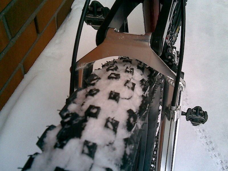

Laitetaampa tähänkin ketjuun kuvia omasta projektista. Kaikki lähti siitä, kun halusin 29er täysjoustoon vähintään 3" Knardit Rabbit holella. Ei oikein tuntunut semmoista runkoa löytyvän, jotin päätin leventää takahaarukkaa. Paikalline pyöräliike löysi ja möi hyvään hintaan Trek Rumblefish 2012 rungon ja siitä projekti alkoi.
Aluksi mittailin, että paljonko takahaarukkaa pitää leventää, jotta alle mahtuis 3" Knardit. Nälkä kasvoi syödessä ja kohta huomasin työntömitan hakevan tilaa 3,8" renkaille Rolling Darryleillä. Mittailun jälkeen katkaisin alkuperäiset tukipuut.
http://img.tapatalk.com/d/14/05/25/dahy5yja.jpg
http://img.tapatalk.com/d/14/05/25/aqu3yzaj.jpg
Sen jälkeen piirtelin 3D-mallit levennysosista ja koneistutin levennyspalikat.
http://img.tapatalk.com/d/14/05/25/4uqupemy.jpg
Levennyspalikoiden teon jälkeen laitoin takahaarukan jigiin ja hitsautin sen.
http://img.tapatalk.com/d/14/05/25/7azy9ahy.jpg
http://img.tapatalk.com/d/14/05/25/5e8uhamu.jpg
Nyt runko on siinä vaiheessa, että laitoin palikat runkoon kiinni hitsauksen jälkeen. Näin sain tarkistettua, ettei tullut mittavirheitä ja haarukka ei muuttanut muotoa hitsauksen aikana.
Nyt vaan takahaarukan lasikuulapuhallus loppuun ja sen jälkeen osat maalautukseen. Tarkoitus olisi saada pyörä alle 2vkn sisällä. Joustohaarukka on lainassa/testissä ja heinäkuun alussa pitäisi Bluton saapua.

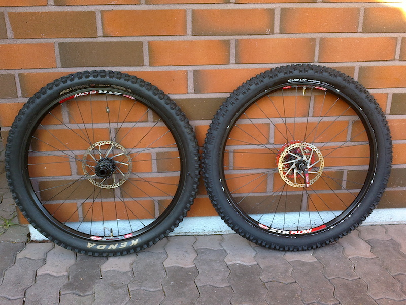

Flow & Wizard tubeleksena, nappuloista 69mm, runko 62, korkeus? 60. Lyrikkiin jää sivuille ja ylös n. 6mm ja taakse vähän reilummin ;)
Verrokkina 2,5" räkäkumiKenda.

En nyt tiedä onko sen ihmeellisempi kuin esim. 2,4 Ardent, rullaa kyllä hyvin. Vaatisi ehkä leveämpää vannetta, mutta sitten ei eteen oikein sovi. Ja en osaa enää ajaan senkäänvertaa joustopyörällä kuin ennen, kun on läskiin tottunu.
Siis taakse mahtuu hyvin, tässä 3" Gazza.
