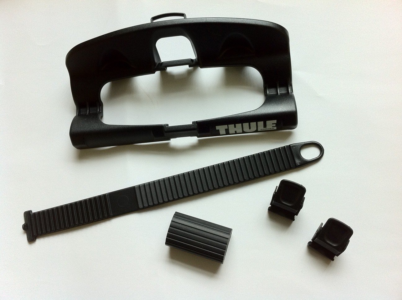

Mistäs saisi halvalla Proride 591 takarenkaan pidikkeen, kun oma hävisi jonnekin. Tai onko jollain ylimääräistä?
https://images-na.ssl-images-amazon....L._SL1296_.jpg
En tiedä paljonko on hintaa, mutta itse olen ad-varaosista hakenut aina thulen telineisiin varaosat. Yleensä ihan kohtuu hintaisia ja saa minkä osan tahansa tilailtua.
Itsellä on ollut Outride 561 telineet(4kpl) käytössä 10-vuotta pääasiassa kuitupyörien (kuitukiekoilla) kuljetukseen. Ei ole tarvinnut olla koskaan huolestunut pyörien, tai kiekkojen rikkoutumisesta. Telineistä kolmesta on hajonnut tuo takakiekon lukitusmekanismi. Siinä on aika ohuita muoviosia, jotka ei kestä mekaanista rasitusta. En oo jaksanut kysellä varaosia, vaan oon käyttänyt takakiekon kiinnitykseen häkkipolkimen remmiä. Toimii erittäin varmasti.
