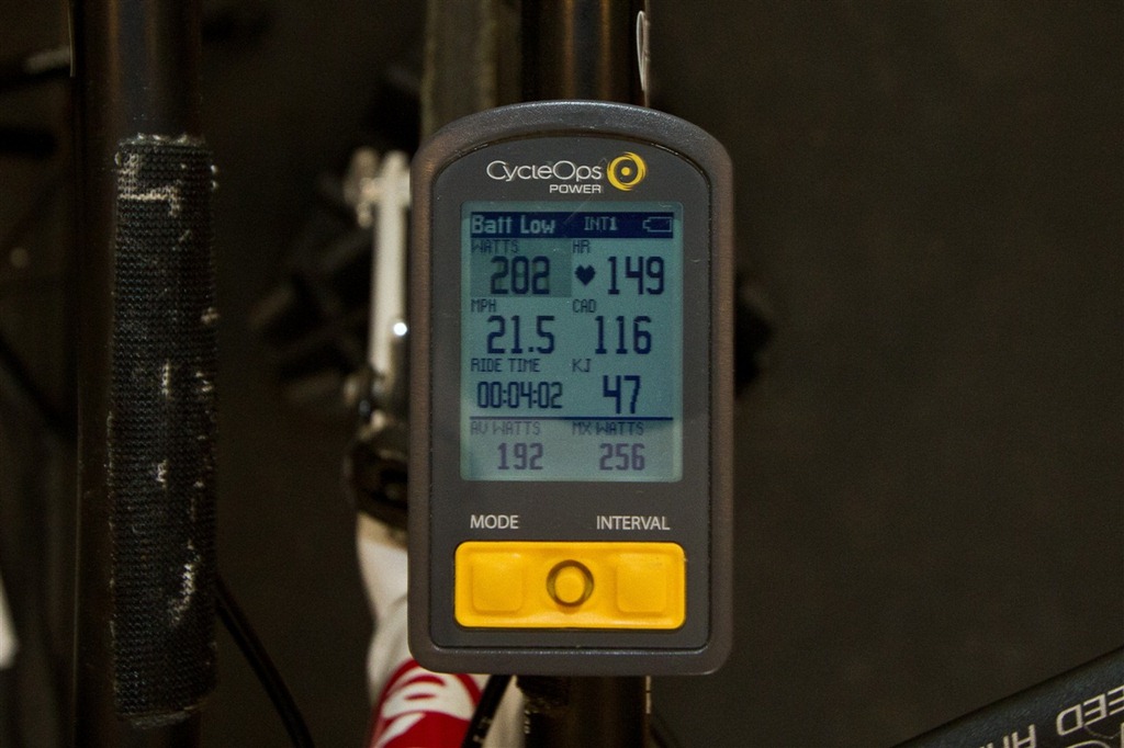

Itse tarvitsen suorituksen aikana näytössä tehon (1s), ajan ja kadenssin, pidemmässä intervallissa myös normalisoidun tehon. DCRainmaker käyttää näin: http://lh4.ggpht.com/_Wo8yCZ1eTVw/TW...(2)%5B7%5D.jpg

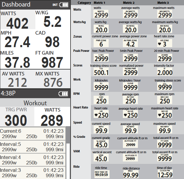

On kätevää, kun pystyy katsomaan kaksirivisestä listassa eri intervallien tiedot, kuten tässä Workout-näkymässä:
http://lh5.ggpht.com/_Wo8yCZ1eTVw/TW...lay%5B3%5D.png
Koko juttu:http://www.dcrainmaker.com/2011/02/c...eelset-in.html

Mulla on ollut ajossa viikonlopun ajan Joule with GPS. Noita tuli hyllyyn loppuviikosta. Tiedonsiirto on nopempi kuin Joule 2.0:ssa ja hinta on järkevämpi, sh 249€. Muistia 70 tuntia. Akun kestokin tuntuu olevan hyvä. Joulet on silloin Garminia parempia jos haluaa faktat heti lenkin kesken/jälkeen, ilman tietokonetta. Uusi mittariteline jolla mittari tulee stemmin eteen on varsin hyvä/lisaäksi mukana tulee perinteinen stemmin päälle tuleva teline, ja nappuloissa on Campan EPS mäinen selkeä naksahdus, eli tatsi on hyvä. Varsinkin intervalli-nappulan parempi tatsi on kovin tervetullut parannus. Ja muutenkin se on ainoa nappua päällä, ja iso, eli intervallit onnistuvat varmemmin. Kun syke on tapissa, olisi "ihan" kiva että tuo nappua kanssa toimii, eikä ole mikään arvailun paikka.
Garmin 800 on kyllä selkeä näytöltään, mutta tuplasti kalliimpi ja isompi. Asia tuli esille vaan tuolla metsässä kun näytön päällä oli rapaa, kuolaa ja hikeä...alkaa oleen vähän vetiset kelit toljotella näyttöä kovin tarkkaan. Uudessa Joulessa on eri näyttötiloja joita saa vaihdettua helposti. Jos piisaa väempi tietoja, numerot ovat silloin toki isompia. Laitoin mielenkiinnosta Pia:n FFWD F4R kisakiekkoon CX-tuubin että pääsin ajaan sillä metsässä. On aina kiinnostanyt CX-rymisteltellyjen oikea rasittavuus. Oli ainakin ns. väännöt kohdallaan.

Minä käytän intervalleissa:
-jatkuvaa tehoa, 1-2s keskiarvoitettuna että on jotain tolkkua, 3s on liian pitkä käytettäväksi järkevästi mutta ilman keskiarvotusta teholukema hyppii liikaa. Garminit ei siksi ole ihan ideaalisia...Jouleissa saa säädettyä tämän.
-intervallin kesto
-intervallin keskiteho
-kadenssi, tarvitaan lähinnä mielenkiinnosta
-syke, ei muuta hyötyä kun kertoo pumpun kunnon.
Eli todellisuudessa minusta tarvitaan vain 3 tietoa. Syke on vain indikaatio pumpun kunnosta ja kivun määrästä. Ite reenamiseen se ei liity mitenkään enkä sykemittarilla mitään reenejä tekisi ikinä.
