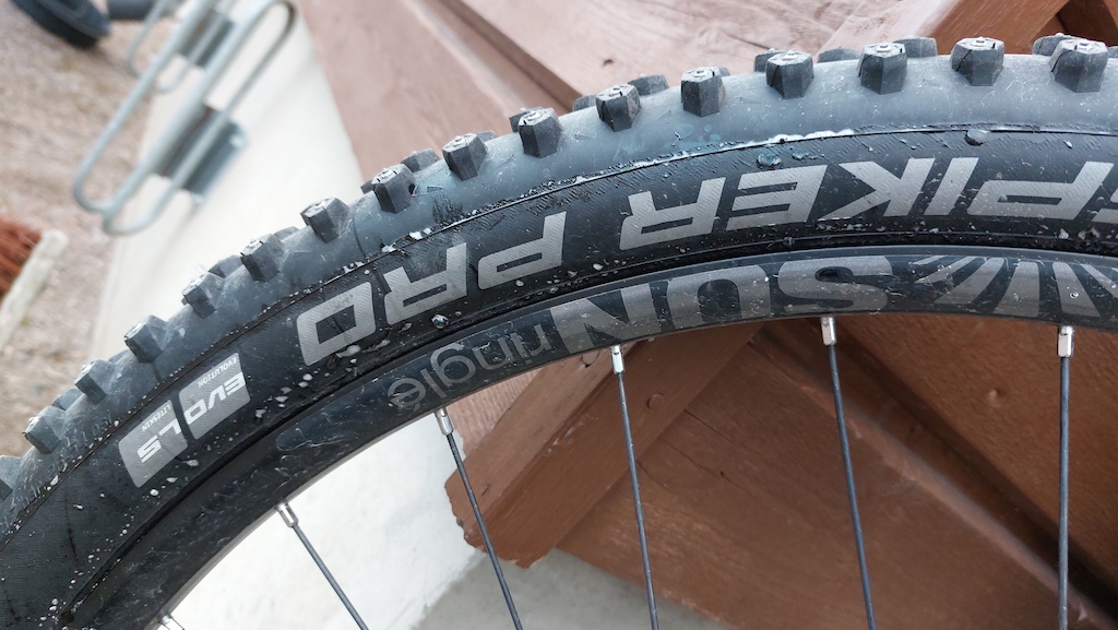

Vaihdoin pyöristä pois 42-622 W248 ja 47-507 W212 Roudat, ostettu ja asennettu marras-joulukuussa. Molemmat täynnä halkeamia. Sisurilla käytin joten sinällään ongelmia ei vielä ilmennyt. Varsinkin 507 renkaat oli todella vähällä käytöllä. Laitoin kuvat paistoleimoista ja kuiteista Suomi Tyresille, uudet pitäisi tulla postissa.
Itse tulin tänne justiinsa ihmettelemään onko muilla samaa ongelmaa: omassa maasturissa myös Piikkisiat, joilla ajettu liki koko talvi työmatkaa noin 3 barin paineilla ja gummit samassa kunnossa. Muuten kyllä mainiot renkaat, mutta kestävät nähtävästi vain sen 5 kk käyttöä...
3 bar kyllä paljon sialle. Ite käyttäny rullalautaa hankalien renkaiden hyllyltä poistoon, erittäin toimivaa sillä painella.
Uusi rengas tuli tehtaalta takuuna...saa nähä miten tämä kestää. Nyt on myös takarenkaan ISP pro DD alkanut halkeilun takia vuotamaan. Ei näytä talvirenkaat kestää talvikäyttöä(suola? lämpötilavaihtelu?), ainakaan tubeleksena. Sisureilla sitten ensi talvi varmaan. Kesärenkaissa (maxxis, conti, vittoria) oo ikinä näkyny vastaavaa.
Itse asun sen verran landella, että täällä tuskin tietä suolataan, mutta en muista, että ISP:t olisivat näyttäneet talven jälkeen samalta. No maasturi on muutenkin tarkoitus päivittää plussakoon malliin tänä kesänä, joten ensitalvena sitten taas uudet kujeet ja uudet renkaat.
Joo vaikee sanoa mikä tätä aiheuttaa, ajettu ihan normi paineilla (1-2 bar). Maastossa ja kaduilla sähkötäpärillä.

Puoli talvea ajettu koska alkutalvi meni ihan eri piikkisioilla…hienonnäköinen ja ilmat rupesi pysymään vähän paremmin loppua kohden eli ei mennyt enää ihan tyhjäksi ajojen välillä [emoji16]. Pelkkää metsää eli ei paljon kilometrejä näissä. Ens talvena sisureilla tai toisilla renkailla, ei jaksa kyllä näiden kanssa pelleillä. Harmi kun laatu on paskaa kun on niin hyvä rengas ajaa.

Omat 27.5"+ kokoiset isp liteskinit olivat tuossa kunnossa ekana talvena. Kylki on ohut ja kun ajaa matalilla paineilla, niin se varmaan vauriottaa sitä kyljen kudosta jotenkin ja sitten näyttää tuolta. Ilmat pysyi kyllä renkaassa ihan hyvin pienestä hengittelystä huolimatta.

Vanhaan jatkaen, hieman tätä pahemmalta näyttää oma vanha ISP-pari ja viime talven piti Stanilla ilmaa vähän satunnaisesti. Seuraavaa talvi menee jo sisureilla jos ollenkaan, kudos alkaa paistaa ikävästi saumakohdan repeämästä muutaman sentin matkalta
