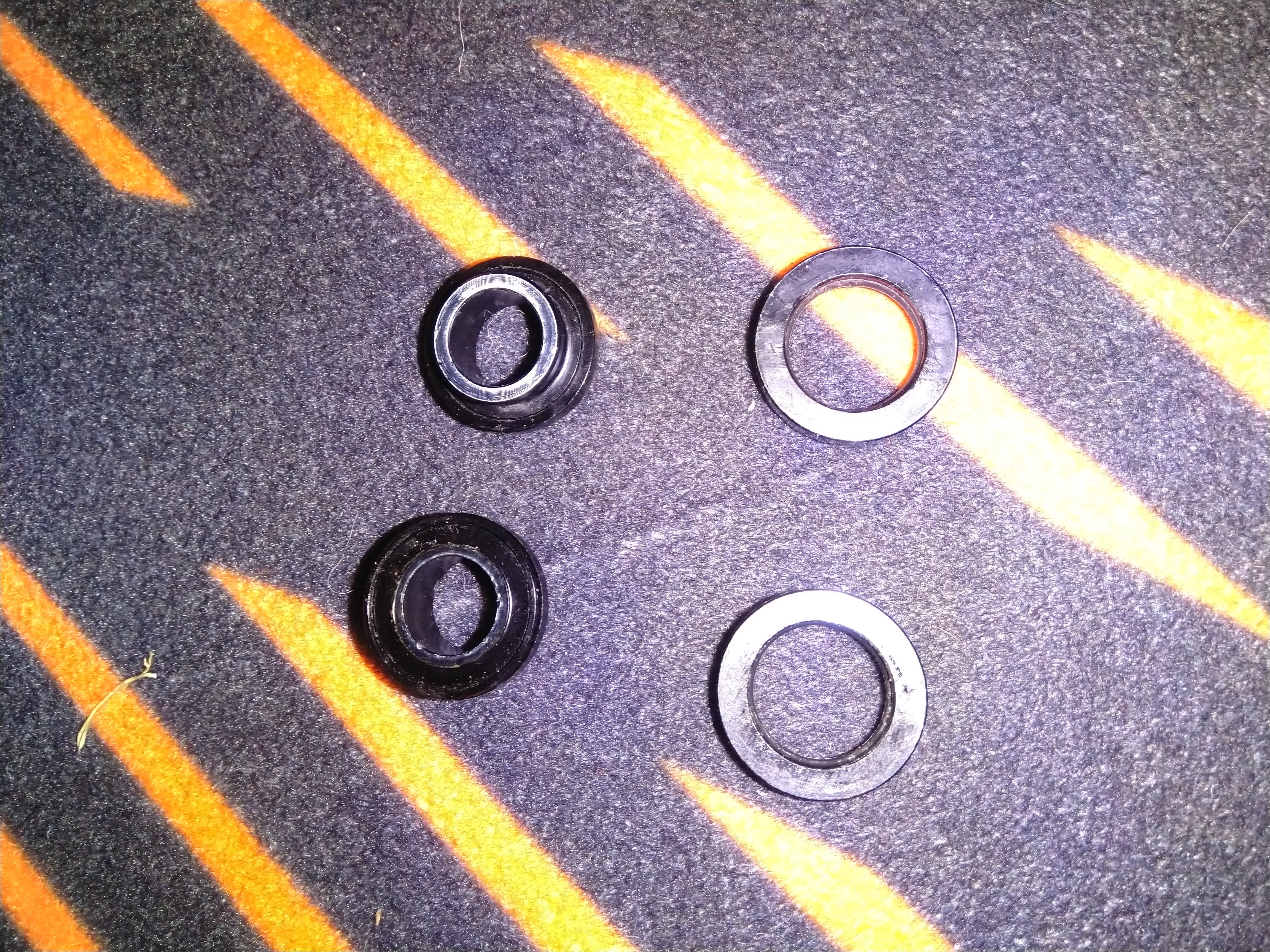

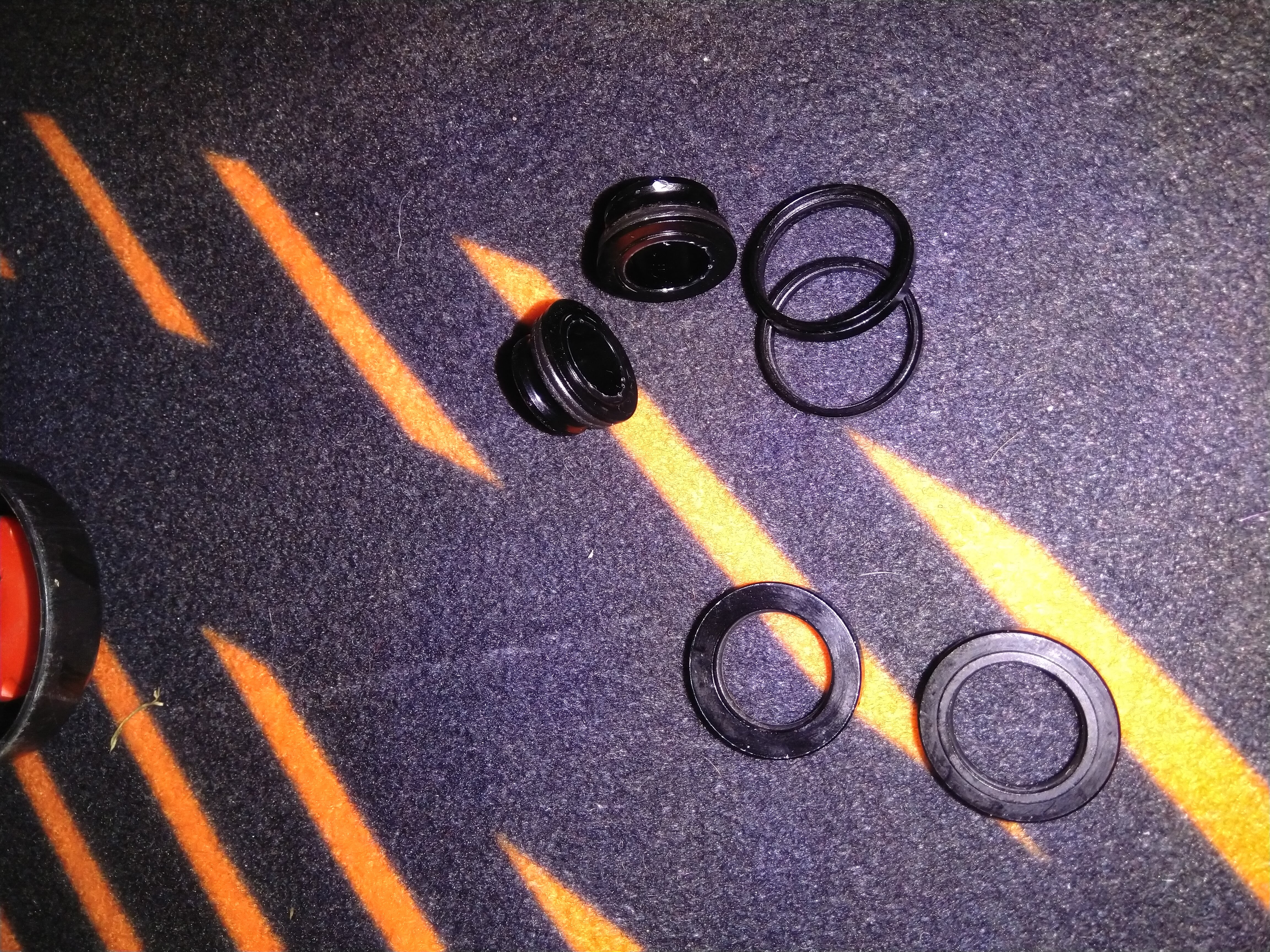

Joissain tapauksissa ainoa navan sisäinen akseli on siellä laakereiden välissä. Päätyholkit tulee sitten siihen laakereiden päälle, yleensä pysyvät paikallaan o-renkailla tms, ja läpiakselilla vedetään paketti kasaan haarukan päiden väliin. Ehkä sieltä ei puutukaan mitään?
