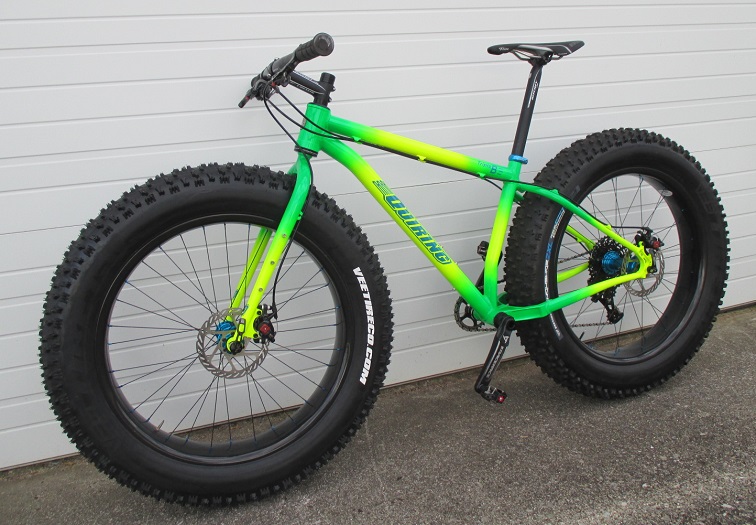

Hienolta näyttävä pyörä toi Quiring.
Seatstayn ja seattuben liitos ei ollut mitenkään vahvistettu. Noihin melkein 90 asteen kulmaan muotoiltuihin putkiin ja hitsisaumoihin tulee, etenkin jos joku innostuu kovemmin rymistelemään, aika kovaa taivutusrasitusta. Toivottavasti on testattu rakenne.
