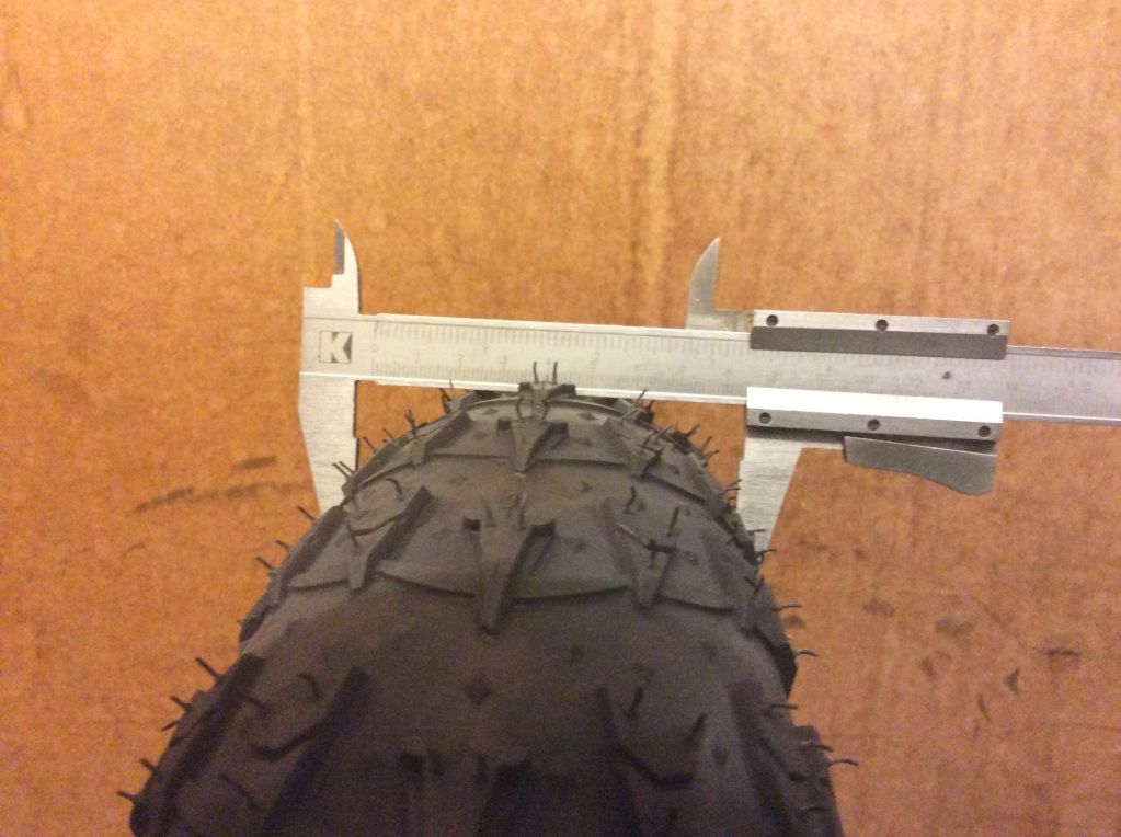

4.8 JJ on n. 110mm leveä. Eli Huomattavasti Budia ja Louta kapeammat. Ja halkaisijaltaan myös vähän pienemmät.
Unohtui mainita, em mitta 80mm vanteella, sisärenkaallisena ja 0,5-0,6 bar paineilla.
