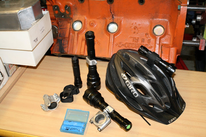

Tämännäköisillä lampuilla ajettu viime syksy.
Ei jaksanut/ehtinyt alkaa virittelemään mitään systeemejä. Isompi lamppu ohjaustangossa omatekoisella kiinnittimellä, paloaikaa 1,45h. Kypärä lampussa paloaika n. 4h.
Ladatut vara-akut aina repussa mukana.
(Se toinen lamppupari on pojan fillariin)

Eka tankokiinnike tuli tehtyä vähän liian leveästä alulatasta, liikaa taivuttelua:o
Toiseen kiinnikkeeseen sai Mazdan romukansi luovuttaa nokkapukit;)
Äkkiä kun pitää saada, silloin käytetään mitä nurkista löytyy.
Tukevat on, lampusta pystyy nostamaan pyörän.
Isommat lamput kuitenkin painavat aika paljon ja saavat kovaa rynkytystä kivikoissa.
Kypäräkiinnike: http://www.dealextreme.com/details.dx/sku.12000
