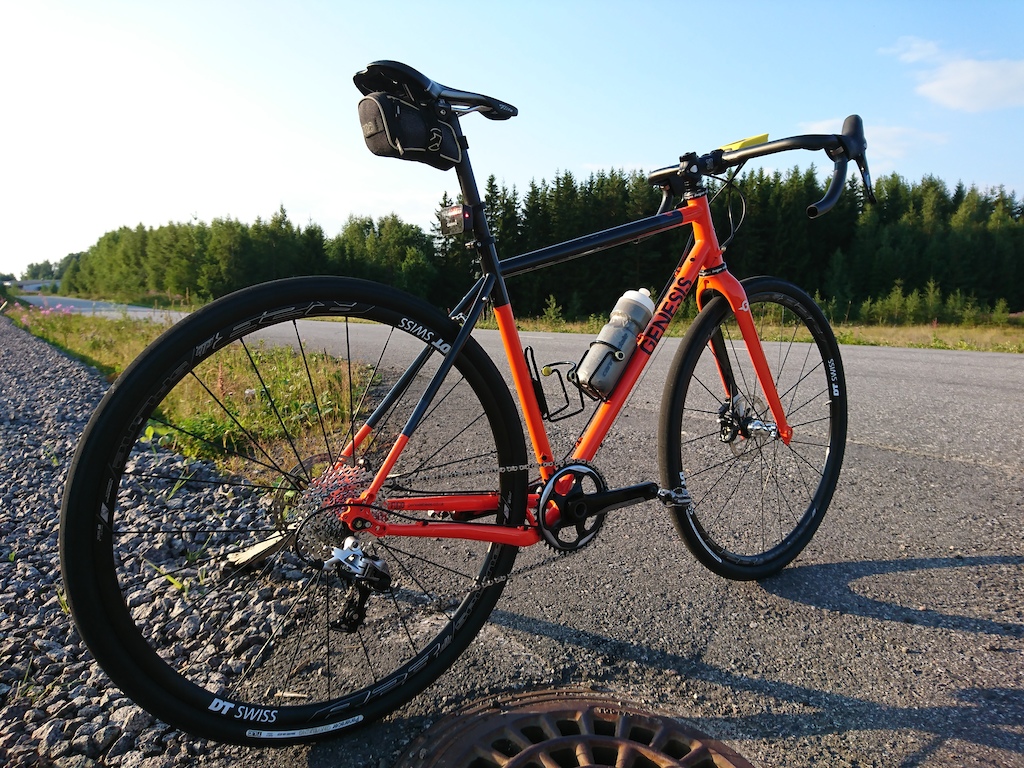

CHAINRING FIT
Max inner ring: 36T
Max outer ring: 50T
Eli ei noilla 53/39 rattailla tee mittään. Vojjj bergele. Mistäköhän pk-seudun pyöräliikkeestä saisi ekonomisesti ei-itkettäviä (eli sydäri kun katsoo natsien vertailuhintaa) rattaita
Kannattaa tilata se shimpan uusi gr kampisarja ja myydä 53/39 setti pois.
Edit: Ai juu, olisiko vähän kiirus :)
Tuo 50/36 on muuten hyvä setti. Laitat sellaisen jos löytyy.
Edit2: äh, se grx on 48/31, eli normaali 50/34 johon itse vaihtaisin 36 rattaan kaveriksi. Tai sitten rotorin ihanuutta ovaaleilla suoraan.

Kokeilin, niin Exploroon ei mene Ultegran 39t sisempi limppu. Ottaa kiinni runkoon hieman ennen kuin kammet lopullisessa kireydessä. Ulkoa 53t ei tee niin tiukkaa, voi olla että se jopa menee, mutta enemmän huolestuttavaa tuo 36t ovaalin sopivuus. Täytyy ehkä laittaa vielä ärsyttävään-kakkoseen viestiä että laittaa Rotorin pienemmät limput. On tämä taas... Harrastamista :)
Se on nyt näköjään semmoinen homma että jos ovaalit haluaa niin 50/36t on pienin mahdollinen combo. Pientä uhkapeliä ja pidetään tilaus. Viime kädessähän se on ennen tankoteippausta mahdollista vaihtaa vielä 1x:ään.

Tilanne eturieskojen clearancen osalta täsmentyi, kun asensin kammet spacereiden kanssa paikalleen. Kuten alustavasti mittailin, 53t isompi rieska menee ihan kevyesti Exploroon:
https://i.ibb.co/XsrW41H/90-F06-BC0-...-ABF4-B8-F.jpg
Mutta ongelmia tulee 39t lipun kohdalla. Laitoin tällä kertaa suojateippiä, kun ehdin viimeksi kokeillessa saada pienen naarmun runkoon... Ratas mahtuu pyörimään clearance jää muutamaan milliin, itse en missään tapauksessa lähtisi ajamaan sorateitä tällä:
https://i.ibb.co/mS7RcFS/6-A6-E2-A64...-E405-A8-B.jpg
Summa summarum, vaikka 53/39 on liian iso niin 50/36t ovaalirattaiden suhteen clearancetilanne vaikuttaa oikein positiiviselta.
