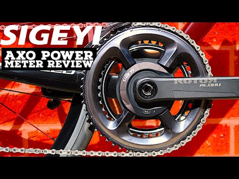

Jep, mittareina nuo eivät mitään huonoja varmasti ole. Integroitu akku kuitenkin arveluttaa, että pimeneekö 2-3 vuoden päästä. Power2maxiin laittaa vaan uuden patterin ja matka jatkuu.Alkujaan tämän lähetti Juha Lehtinen Katso viesti...ja tässä toinen video
Comment
^Tuo akku ei minuakaan näissä oikein viehätä. En ymmärrä mitä käytännön etua akku tuo. Paitsi että on helpompi tehdä vesitiiviiksi. Joka kai sitten on se pointti, Sigeye näyttäisi olevan IP67, eli sen kanssa voi ajaa veden alla. Ainakin jonkin aikaa.

No se vesitiiviys on iso juttu. Sen sisään päässeen veden vuoksi ne mittarit hajoavat. Toinen vikaantumisen kohde on patterin kontaktipinnat. Ne hapettuvat.
Ehkä myös pakkasen kestossa on eroa. Nappiparistoilla toimivat ainakin valittavat aika herkkään talvella.
Mutta tuossa kiinanmittarissa en kyllä nää ideaa, koska quarqia saa niin sopivaan hintaan.
