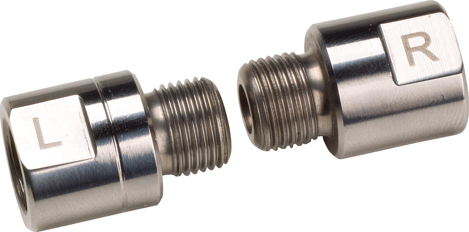

    Mikä ratkaisuksi? Levemmät kammet? Kneesavers-jatkopalat polkimiin?
    https://secure.adventuresports.com/b...nee_order2.htm
    Jos kenelläkään olisi yhtään kokemusta jommasta kummasta ratkaisusta & niiden hyödyllisyydestä niin kiiitän....

    http://www.kneesaver.net/

    Specialized tekee jatkopaloja polkimien akseliin, helppo ratkaisu ja sopii yhteen kaikkien polkimien ja kampien kanssa.
    Joo samat löysin netistä kanssa, mutten mistään niille myyjää!! Kaikkialta lopussa!
    Kneesavereita halvemmat, helpommin saatavat (postitus kaikkialle 4puntaa....) jne versiot löysin lopulta kanssa:
    http://www.highpath.net/index.html
    (Sieltä vasemmasta reunasta valitsee pedal extenders...)
