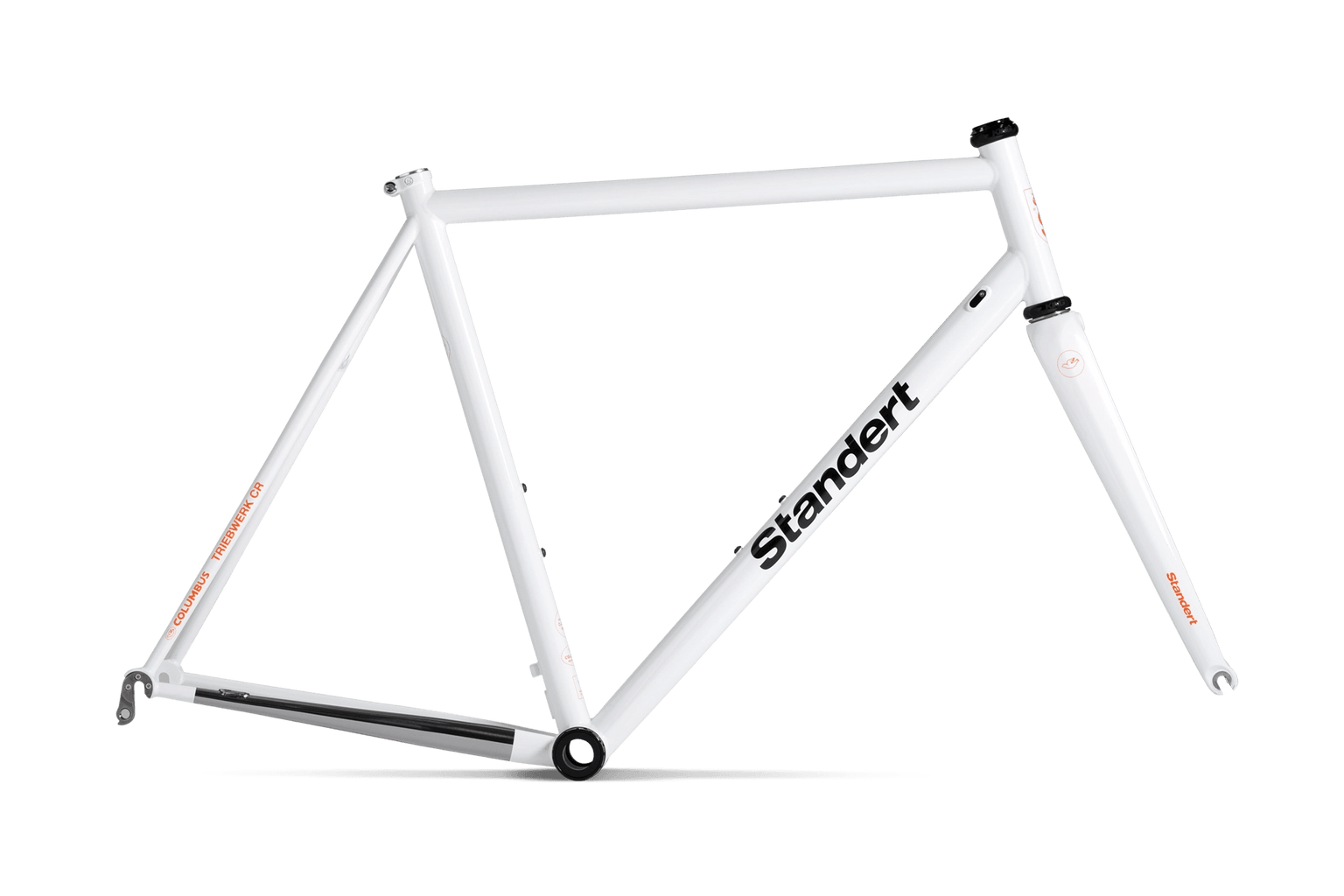

    Tai sitten, jos haet sellaista perinteistä maantiepyöräfiilistä, niin Standertin archivessa on vannejarrullisia ja 1 1/8"-keulaisia Triebwerk CR -runkoja eri värisinä: https://standert.de/collections/archive. Columbuksen putket ja haarukka, Kingin laakerilla alta 1500 €. 56 cm runko 1.8 kg ja levarikeuloja mukavampi ei-ylikoko keula. Enempää ei juuri voi toivoa. Tuommoisen mä hankkisin, jos olisin maantiepyörän tarpeessa.

    Standert Triebwerk voisi olla yksi sopiva vaihtoehto. Berliiniin voi tulla työreissua parin kuukauden sisällä, niin voisi käydä katsomassa miltä rungot näyttää.
    Ajoasennon merkityksen kyllä huomaa jo alaotteella ajaessa, mutta selkänikamissa on epämuodostelmaa ja niska joutuu liian takakeno asentoon niin alaotteella ajaminen jää aika lyhyeen. Tuon vuoksi kovin aerodyaamiset ajoasennot jää melkolailla pois valikoimasta...
