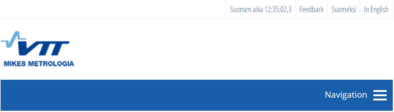

    Onkos muillakin sama että jostain syystä F3HR näyttää kellonaikaa noin 2.5min jäljessä oikeasta ajasta? Tehnyt tätä muutaman päivän ajan vaikka kello on "auto" asentuksella kellonajan määrityksen suhteen. Miksi toi nyt ottaa väärän ajan satelliitista? Prkle!
    Edit: Täytyy pitää nyt toistaiseksi sit manuaalisella ajansäädöllä. Testasin. Säädin manuaalisesti kohdalleen kellon ja sit jonkun ajan päästä laitoin AUTO moodin päälle kellonajan asetuksesta niin eiköhän sit jonkun ajan päästä ollut kello taas reilut 2min ajastaan jäljessä.
    Suomalaista laatuaikaa saa verkosta verrokiksi osoitteesta http://www.mikes.fi/ntp-palvelu/
    Enkä ole huomannut moista ajan vaeltelua omassani
