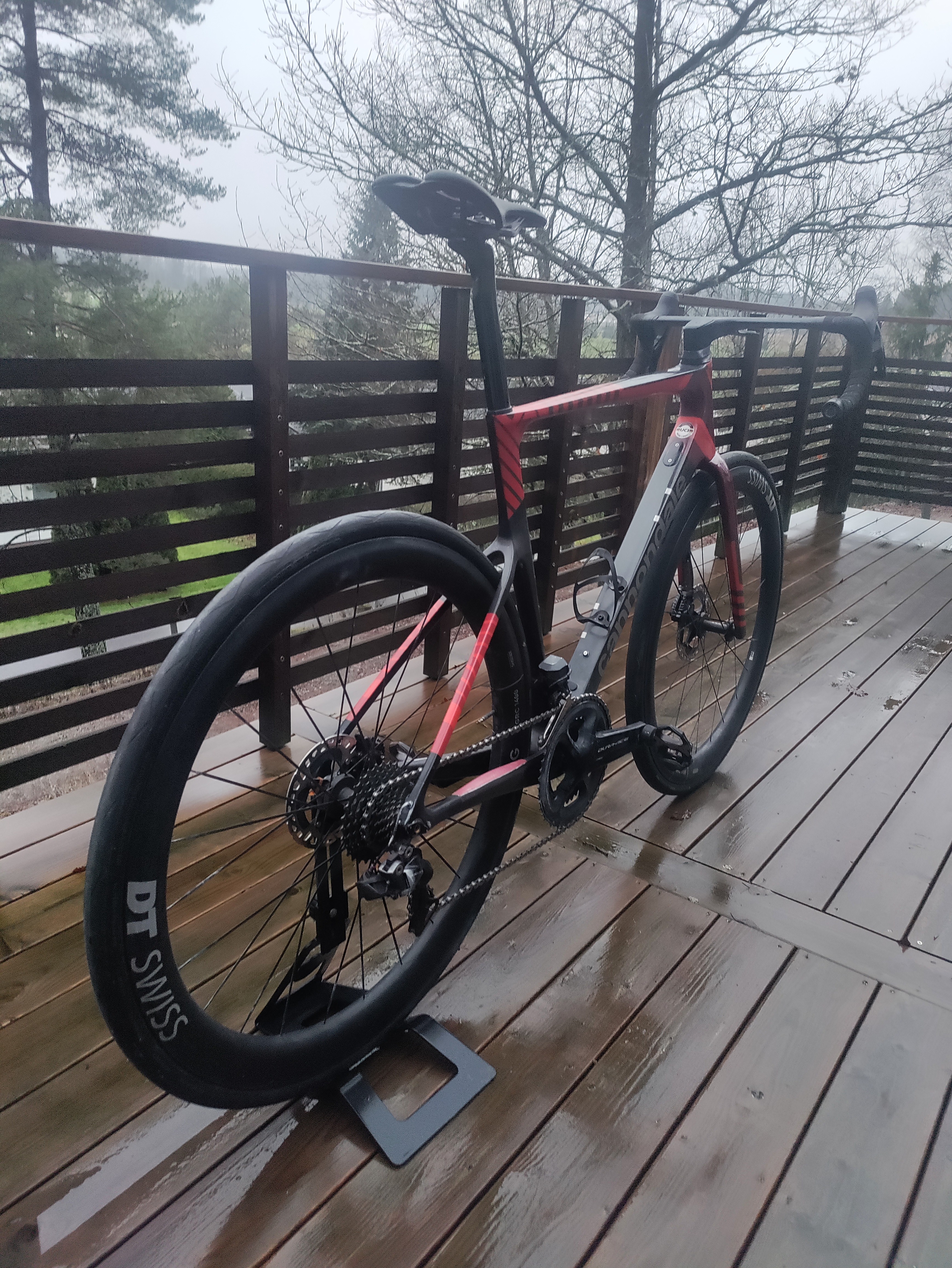

    Hionnan ja puleerauksen jälkeen. Tässä vaiheessa oikeastaan maalatut osat ja satulatolppa ollut käsittelyssä.
    Maalatuista osista jätän ei-julkisivun puolen myös spraypullolakkapinnalle, joka on jonkinkin verran rosoinen mutta tasaisesti sellainen.
    Minulla tuo jää vähemmän kiiltäväksi kuin suora lakkapinta, saattaa olla että kun laitan siihen myöhemmin vahapohjaisen/keraamisen pinnoitteen niin kiiltoaste nousee.
    Tai sitten jossain vaiheessa on ollut liian iso hyppy hionnan ja/tai tahnojen välillä. Ei tuolla niin ole väliä.
    Nämä diy projektit on sellaisia, että olisi mukava osata ja tehdä primea, mutta johonkin näitä rajoja on syytä asettaa. Ja hyvä olisi ollut tehdä ne etukäteen.
    Esimerkiksi minusta tasainen lievä appelsiinipinta on ns. ihan ok, mutta kun sitä menee hiomaan niin sitten se on hiottava hyvin eikä vain vähän
    Tässä omassa löytyy maalausvirheitä, hiontavirheitä, muutama heikohko eri värien raja jne. Kun tätä nyt tein pala kerrallaan sekä edestakaisin, niin virheherkkyys kasvaa, jotain jää huomaamatta ja korjaus on aina vaan vaikeampaa
    Seuraavalla kerralle sitten kokeneempana
    lisäys: sanoisin vielä että polkupyörä on aika hankala muodoltaan ensimmäiseksi maalauskohteeksi
