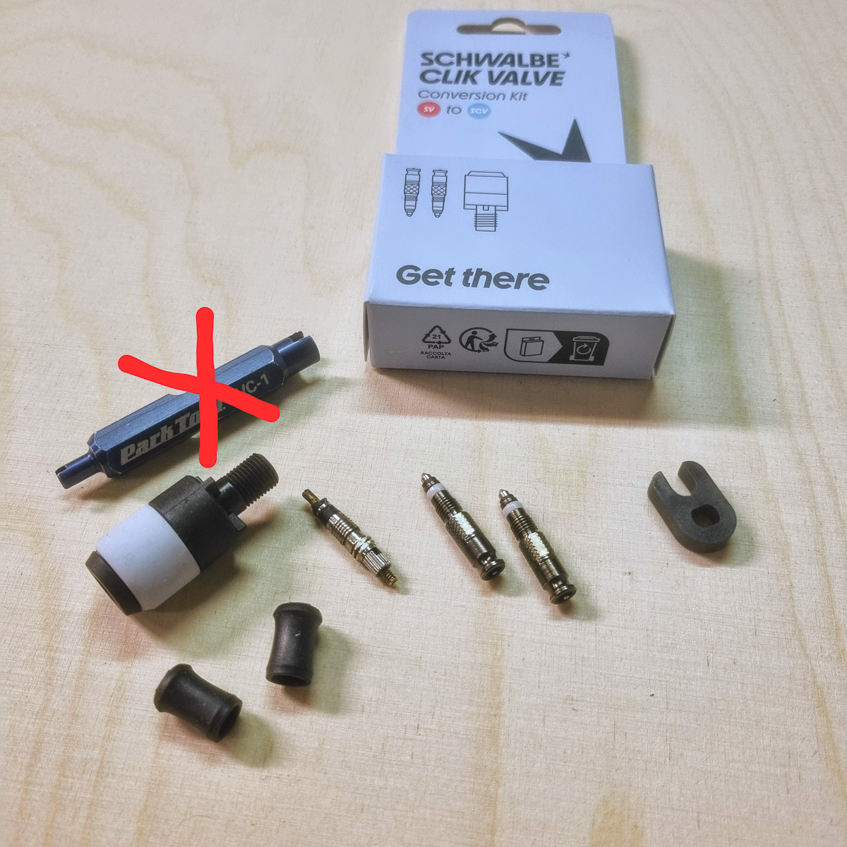

    Nyt sai jo lähikaupasta Clikkejä. Hankin ihan kokeeksi, harvoin uutta teknologiaa pääsee näin edelläkävijänä kokeilemaan ilman luottokortin ratkeamista
    Toisaalta jos kaikkiin pyöriin hankkii nämä uudet venttiilit, niin alkaa siitä tulla hintaa. Ja monta euroa pienestä sielusta sinänsä on paljon. Mutta ehkäpä jotain lisäarvoa näistä tulee, aika näyttää.
    Myynnissä on erilaisia settejä, ainakin nämä:
    -Pelkät venttiilin Clik-sielut, jotka voi asentaa nykyisiin venttiileihin.
    -Sielut ja pumpun adapteri, jonka voi ruuvata nykyisen pumpun Schrader-päähän.
    -Sielut ja lattiapumpun suutin. Tässä on tarkoitus ilmeisesti katkaista nykyinen letku ja kiristää suuttimen nippa siihen pysyvästi kiinni.
    -Kokonaiset Tubeless-venttiilit
    Lisäksi taitaa olla vielä eri versiot Prestaan, Dunlopiin yms.

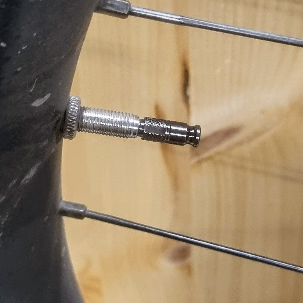

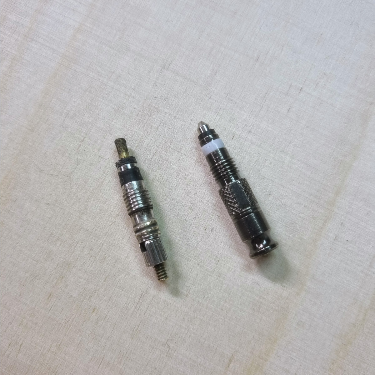

    Kuvausrekvisiittana on minulla tuossa Park Toolin sielunavaaja, mutta sitäpä ei tarvita enää, eikä edes paketissa tulleita avaimia muuten kuin vanhojen sielujen irrottamiseen. Clikissä on hyvä röpelöpinta, josta tuntuisi saavan riittävän hyvän otteen paljain käsin. Huonona puolena venttiilistä tulee kokonaisuutena aika ruma pitkä mollukka siroon Prestaan verrattuna.
    Nyt illalla asensin sielut vanhojen tilalle, joten mitään kummoisia testejä en ole tehnyt. Huomasin kuitenkin, että Clikin saa täytettyä jopa Lezynen kierteellisellä Presta-päällä. Muut puristettavat mallit istuvat varmasti paremmin, mutta taaksepäin yhteensopivuus näyttäisi olevan totta.

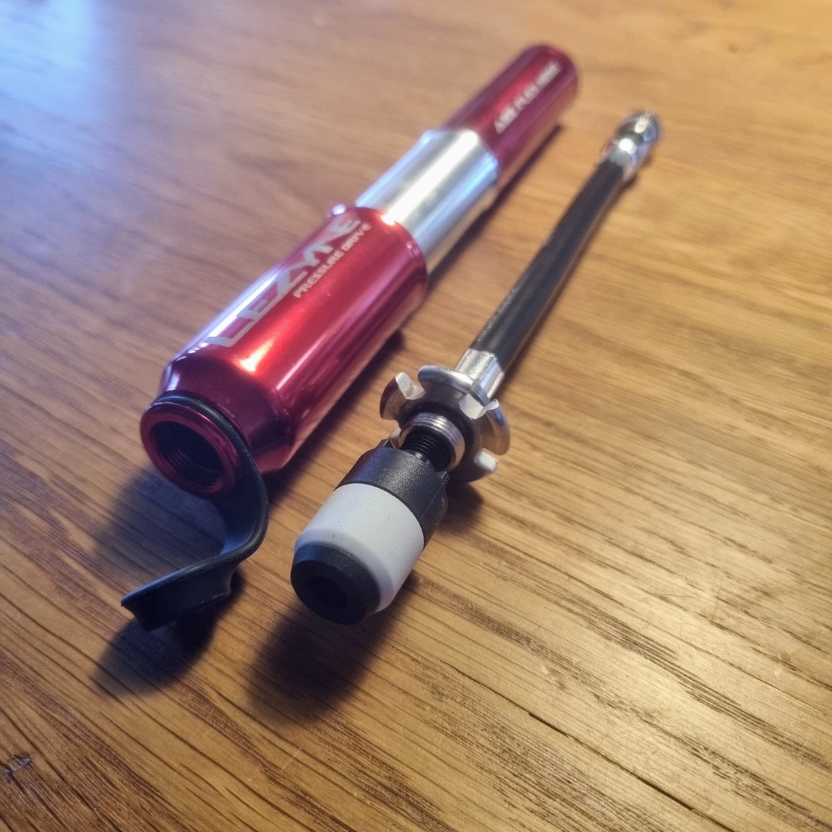

    Lisähuomiona Lezynen pikkupumppu https://www.bike-components.de/en/Le...ery_country=FI ei sovi tuon pikkuadapterin kanssa. Pumpussa on venttiiliin painettava pää jossa on vain kumireunat sisällä. Pystyy pumpata ilman adapteria, mutta pidettävä kiinni toisella kädellä. Täytyy tutkia löytyisikö joku adapteri vai tekisinkö 3D printterillä adapterin joka sopii pumpun pään ulkokierteeseen ja adapteriin.

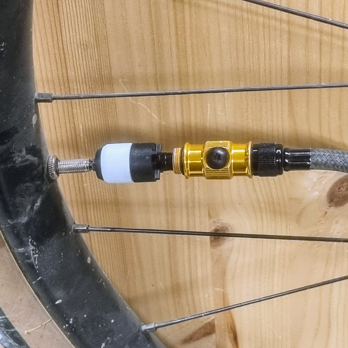

    Okei, minulla on muutama Lezynen pikkupumppu ja ainakin tällä onnistui adapterin kanssa pumppaus. Adapteri meni letkun Schrader-pään kierteille nätisti, kuten kuvasta toivottavasti näkyy.

    ^Kiitos! En edes tajunnut että tuossa on toinen pää Shcrader
    Sinänsä ärsyttävä kun tuo adapteri ei mene letkun kanssa pumpun sisään, mutta eiköhän tuon kanssa pysty elää. Pitääpä muuten tutkia vielä CO2 pumput mitä löytyy taloudesta miten hoituu homma.
