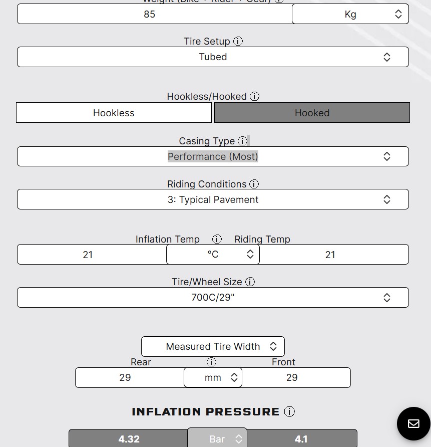

    Minulle tuo 85kg paine ja maltililnen 29mm mitattu leveys antaa tällaiset paineet. Eli hyvin kaukana tuosta 4.75/4.25bar
    https://pic.useful.fi/J9ODTvGcl.jpg

    Milli renkaan leveydessä tekee noin paljon eroa?

    No ei tee. 28/28 setupilla 4.5/4.3bar, eli jotain syötit väärin.
    Minulla itseasiassa juurikin nyt täällä espanjassa 28mm contit kapeilla kehillä, eli mitattuna 28mm, ja ajan 4.1/4.3bar. Tubeless tai latex, samat paineet käytössä. Olen aina valkannut lateksin kanssa tubeleksen paineet.
    Mutta tosiaan reikäisellä assulla nuo pohjaa ja sisuri hajoaa aivan varmasti.
