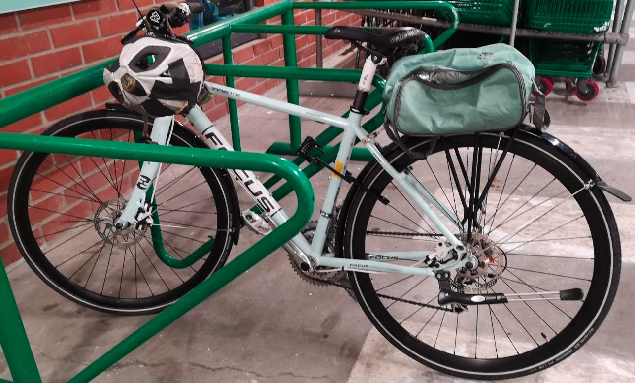

    Hommasin pikkusiskolle tollasen käytetyn "fitness"-fillarin. Tuntu yllättävän kovalta, en usko että 1.1" Marathpn Plussat pelkästään olis syynä vaikka aika reippaat paineet oli .. onko runko kova vai noi hassut kiekot? Sisko ei onneksi tarvi kovia paineita ja eteen varsinkin vois jotain cyclo-tms rengasta laittaa toki
    Eipä nyt tullut muuta topiikkia mieleen, hiekkatiellä tämäkin varmaan tulee paljon kulkemaan ..
  17. #467
    06/2010
    1.574
    28mm maraplussat kyl semmoset, että melkein vois laittaa kaiken niiden syyksi. Mut onko tossa myös 31.8 satulatolppa ja alukeula?
  18. #468
    11/2004
    Espoo
    7.495
    Ai niin toi satulatolppa ei tullutkaan mieleen .. keula varmasti on kova varsinkin kun nyt cyclon hiilarinotkuun tottunut
