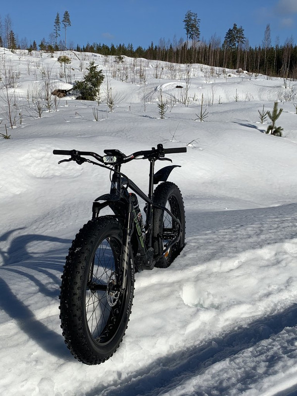

    Fiilistellääs tähänkin..
    [IMG][/IMG]
