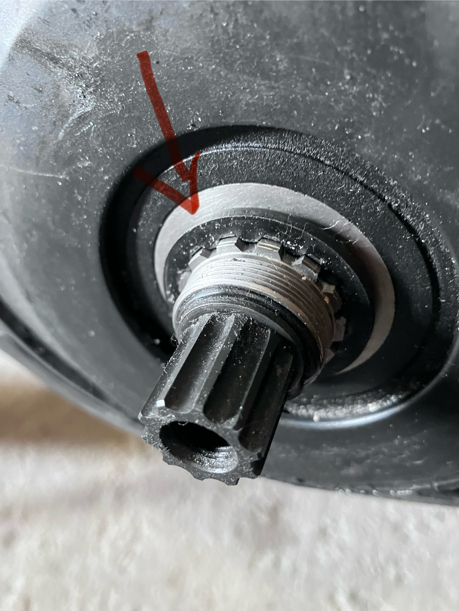

    Tulipa hikikarpalot otsalle, kun gen3 perf.linessa alkoi kesken ajon kammet pyöriä tyhjää...kammet pyöri, mutta eturatas pysyi paikallaan. Purkamisen jälkeen selvisi, että tuon eturattaan spiderin "hampaat" oli korkannut jonka takia ratas ei pyörinyt moottorin mukana. Spideri asennettiin oikein E bike korjaamolla, kun ei tuolloin vielä ollut itsellä tarvittavia työkaluja.
    Pisteitä tuolle korjaamolle ei kyllä voi antaa, koska spiderin taakse oli jätetty/laitettu spaceri jonka takia se oli melkeimpä vain kitkaotteella noissa moottorin akselin hampaissa kiinni. Ihme, että kesti noinkin kauan ehjänä. En tiedä miksi se on noin tehty, voi olla että alkuperäisen direct mount rattaan kanssa tuota tarvitsi, mutta ei tuon boschin oman spiderin.

    1.5v ja 5500km kesti näköjään Bosch Gen 3 moottori. Kammissa klappia ja ilmeisesti laakerit kaput. Erikoinen systeemi tuo boschin takuu järjestely. Osa tulee takuuseen, mutta diagnostiikka ja vaihtokulut menevät omaan piikkiin. Näin ainakin, jos ei korjausta tehdä samassa liikkeessä mistä pyörä on ostettu.
    Ei riitä, että korjauksen tekevä liike on saman merkin jälleenmyyjäkin.
