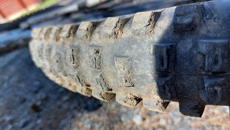

    Mulla MM edessä ja BB takana. Molemmat softeina. Erityisesti takana kun keskinappulat ovat jo selvästi kuluneita huomaan jarrutuspidon kuivalla hiekalla ja soralla huonontuneen selvästi. Se nappula kun ei ole enää yhtään neliömäinen vaan kulunut viistoksi. Betty ajossa ekaa kesää, Maryllä edessä jo toinen.
    Sen keski nappulat on paljon paremmat mutta reunimmaisten sisäreunat eivät enää uuden veroiset.
    Osin jarrutuspitoon vaikuttanee hieman haluamaani korkeampi rengaspaine takana. Kompromissi vanteen kestävyyden takia. Kurveissa se ei ehkä vaikuta niin paljoa.
    Minä koitan ens kesänä Assegai-dhr2 yhdistelmää. Molemmat pehmeimpämä ja tod näk dd-kyljillä.
    Assegaita mulla ei ole koskaan ennen ollut.
    Ps. Näin bikeparkissa kun heräilee teltassa niin hitto kun meinaa krampata vuorotellen pohje ja takareisi jos vähänkin jalkoja koukistelee oudosti. Nestettä ja pientä verryttelyä varmaan ohjelmassa ennen kuin hissit aukee vasta klo 12.
    Pps. Tosi erilaisia bike parkkien ajoalustatkin on. Täällä Sappeella savisempaa. Eilen sateen jälkeen hetken tosi liukasta. Mutta vähän vain kosteana tai kuivallakin säällä hyvä. Nuuksiossa taas sadesäällä tai sateen jälkeen pito on kuivaa keliä paljon parempi kun muutoin liukas hiekkapinta on kosteana. Iso-Syötteellä bermilaskut olivat myös sateisena päivänä hyvinkin ajettavat. Siellä urat kivisempää hiekkaa. Metsissä taas Syötteen parkissa meni liukkaaksi, mutaiseksi ja tosi pehmeäksi.
    Edit.
    Kuva takarenkaan nykykunnosta.

    Agressor Dual DD taakse? Ainakin Maxxis mainostaa sitä ultimaattisena kuivan kelin renkaana. Eteen sit esim Assegai DD maxxgrip tai uudella exo+ kyljellä.

    Ei kyllä haittaa jos betyn jarrupito vähän heikkenee, mun mielestä sitä on melkeempä liikaa. Joskus aiemmin oon itekseni todennu et kuivalla pitäis paremmin kovilla paineilla, mutta jotenki epäilen omia kokemuksia, pitää vähän vielä testailla. Olisi kyllä kiva kun pystyisi ajaa kaikkialla vähän pienemmillä paineilla, tuntuu nuo swalpet menevän aika puiseks 1.5 barin jälkeen ja eron huomaa jopa pyörän äänessä, hirvee ryminä ja ketjut hakkaa, ihan ku iskarit entiset jne, kun sit vähä pienemmillä paineilla menee kuin sukkasilteen ja tuntuu kun ois jousitus juuri huollettu
