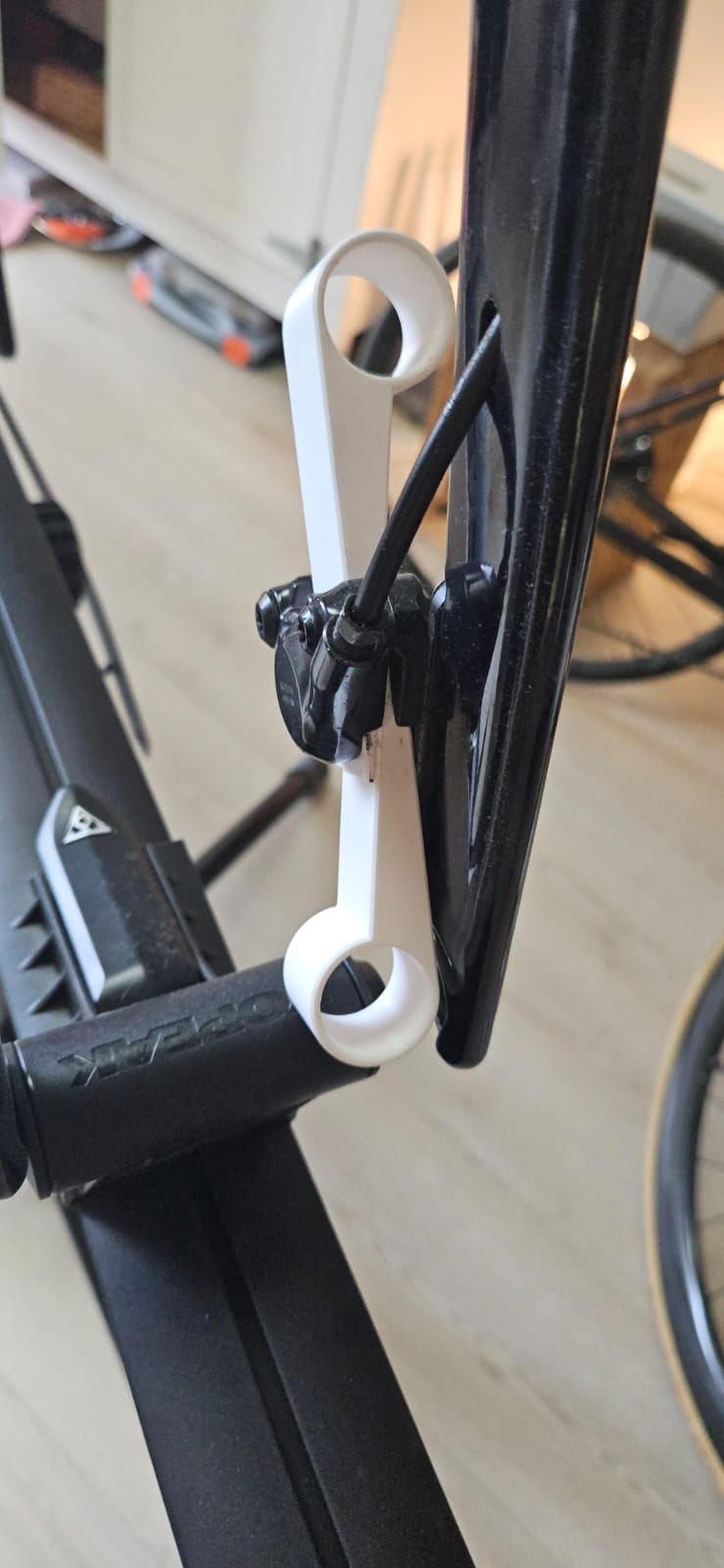

    Tuossa minun ylle postaamassa kuvassa on juurikin toolit millä painetaan männät tasaisesti sisään.

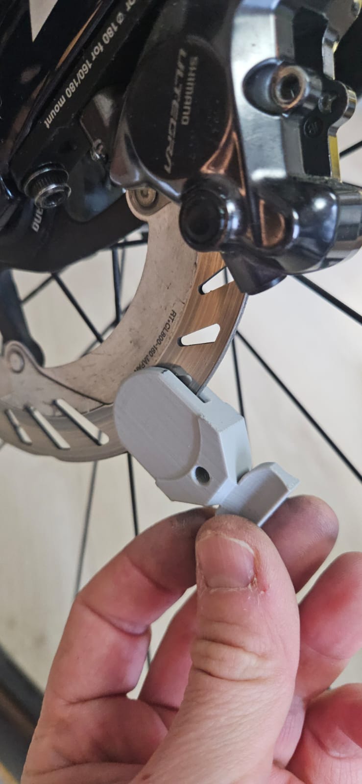

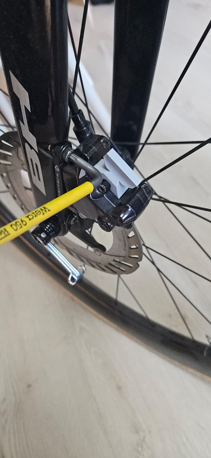

    Ja ilmaruuvia ei tarvitse avata, kun ilmaa aina jarrut shimanon palan avulla. Kaveri valisti, että jos ilmaat ilman palaa, niin on mahdollista rikkoa rakko paloja sisään painaessa. Nestettä voi olla liikaa ja rakon tilavuus ei enää riitä.
    Tuo toinen kuvan harmaa pala oli se kuningaskeksintö.
    Kiekko paikalleen, jarrupalat irti, satulanpultit löysälle, harmaa pala paikalleen ja satulan pultit kiinni => Loppuu se levyn kihnutus. Aiemmin maantiejarrujen keskitys on vaatinut joskus lähes poppamiehen taitoja. Nyt tuo onnistuu laakista.

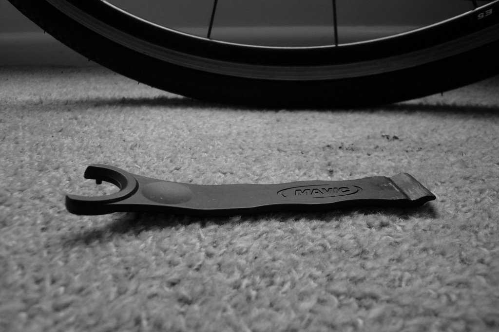

    Itselläni on lempparityökalu tuohon vanha Mavic Crossmax rengasmuovi. Se on jäykkä ja ohut, lisäksi hyvin muotoiltu mäntien muotoiseksi jotta mahtuu nelimäntäisissä satuloissa pienempien etumäntien päälle. Noi kiilat vaikuttaa kyllä hyvitä.
    Pystyisikö mitenkään kertomaan mitkä nämä toolit nyt on, jos joku muukin haluaisi tätä ihanuutta elämäänsä?
  13. #9973
    04/2021
    1.667
    Työkaveri ainaki 3D tulosti tollaset. On kyllä kätevät.
  14. #9974
    06/2024
    1.356
    Arvuutteluleikit on aina kivoja. 3D-tulostettua kamaahan nuo on. Netissä on varmaan jossain mallit.
  15. #9975
    05/2015
    16.449
    Joo, 3d kamaa. Enkä pysty enempää kertomaan mitkä mallit noissa on. Kaveri tulosteli. Netistä noita kuitenkin näyttää löytyvän.
    Mutta siis tosiaan ennenkaikkea tuo harmaa palikka oikeasti toimii. Tuon avulla saa keskitettyä satulan sellaiseen vähän heittävän jarrulevynkin tosi nätisti. Ei kihnuta enää. Mikään ei ärsytä niin paljoa, kun fillaria työntäessä se NIIIGH ääni.

    Niin ja se mäntä voi tosiaan hajotakkin. Kannattaa tulostaa tai ostaa nuo kartiokiilat, jotka tuossa ylläolevassa kuvassa on.

    Tuossa yksi 3d tulostusmalli Shimano road disc caliper alignment tool by Cowhole | Download free STL model | Printables.com
    Palikan pitäisi kaiketi sopia ainakin alla oleviin jarrusatuloihin.

    Ja tässä näyttää olevan nuo kiilat.
    https://www.printables.com/model/585...iston-spreader
    Niin joo, ja tämä muovipala on puhdistusta varten. Tuli frendin antamassa pussissa mukana ja ihmettelin käyttötarkoitusta. On kyllä viisas. Ei tarvitse enää pelätä männän pois pullauttamista.
    https://www.printables.com/model/382...-exposure-tool
