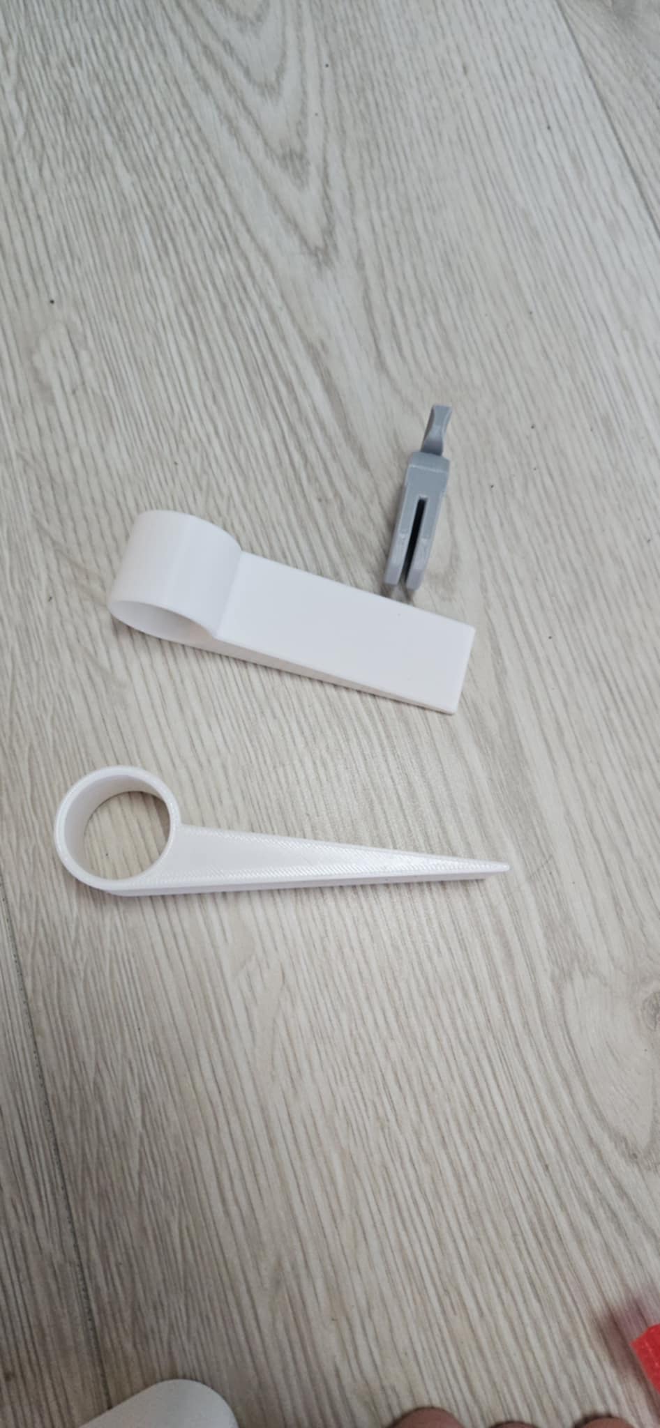

  21. #9951
    05/2015
    16.534
    Aiai, nyt on pro-kamaa jarruhuoltojen kaverina. Toimii.
