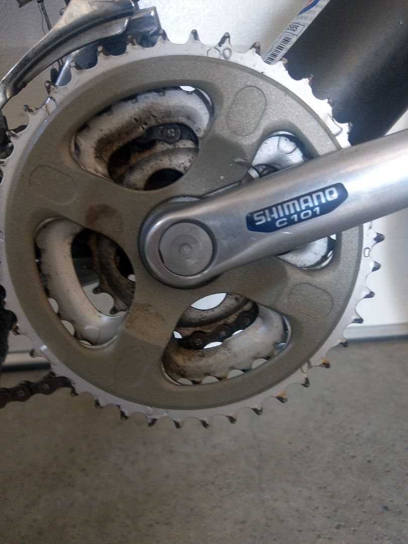

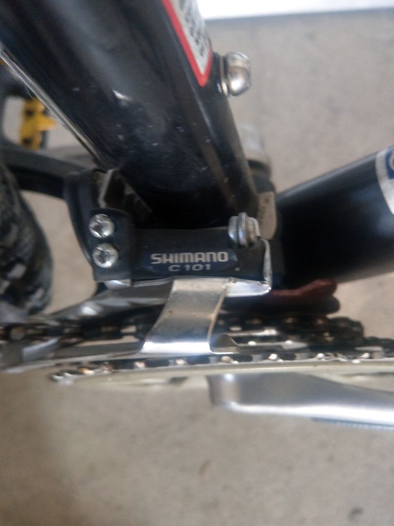

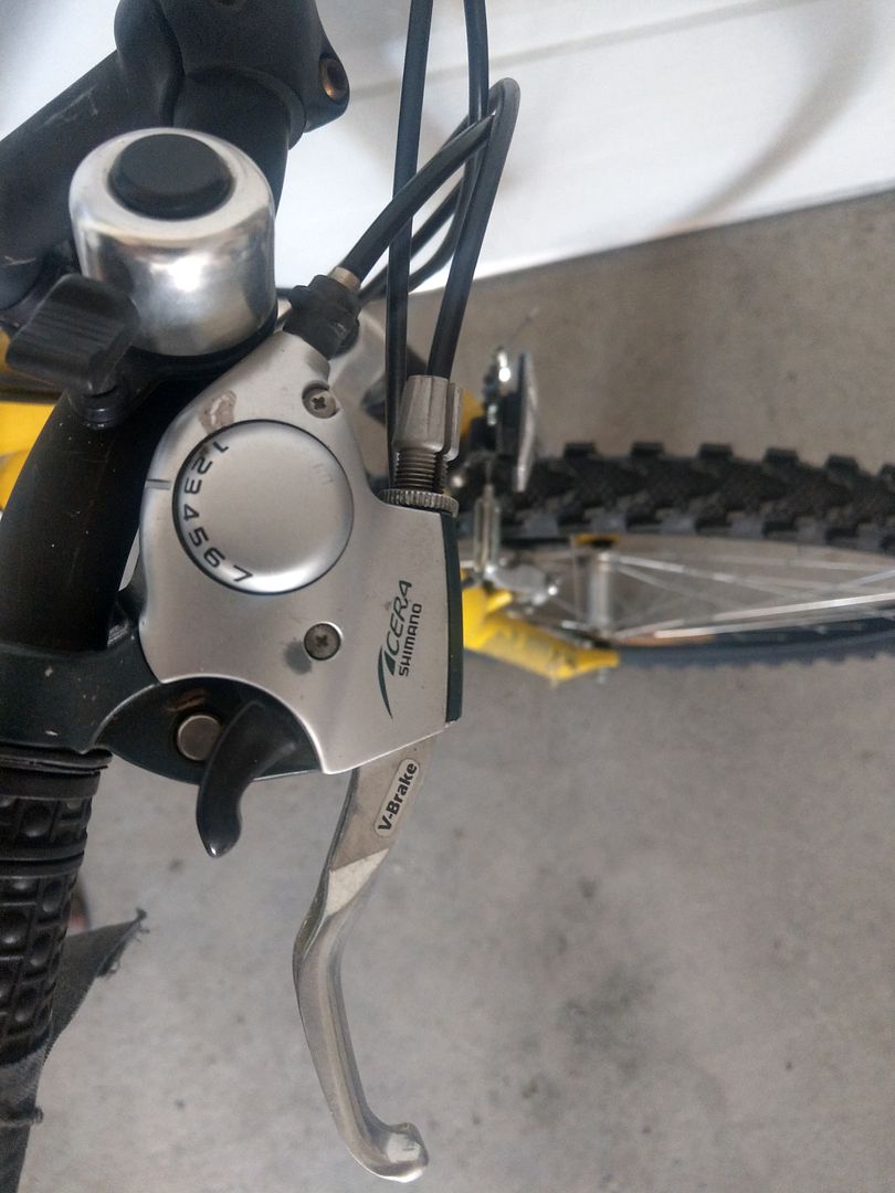

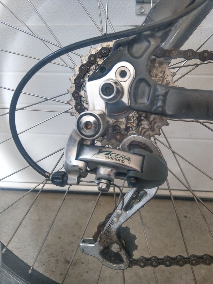

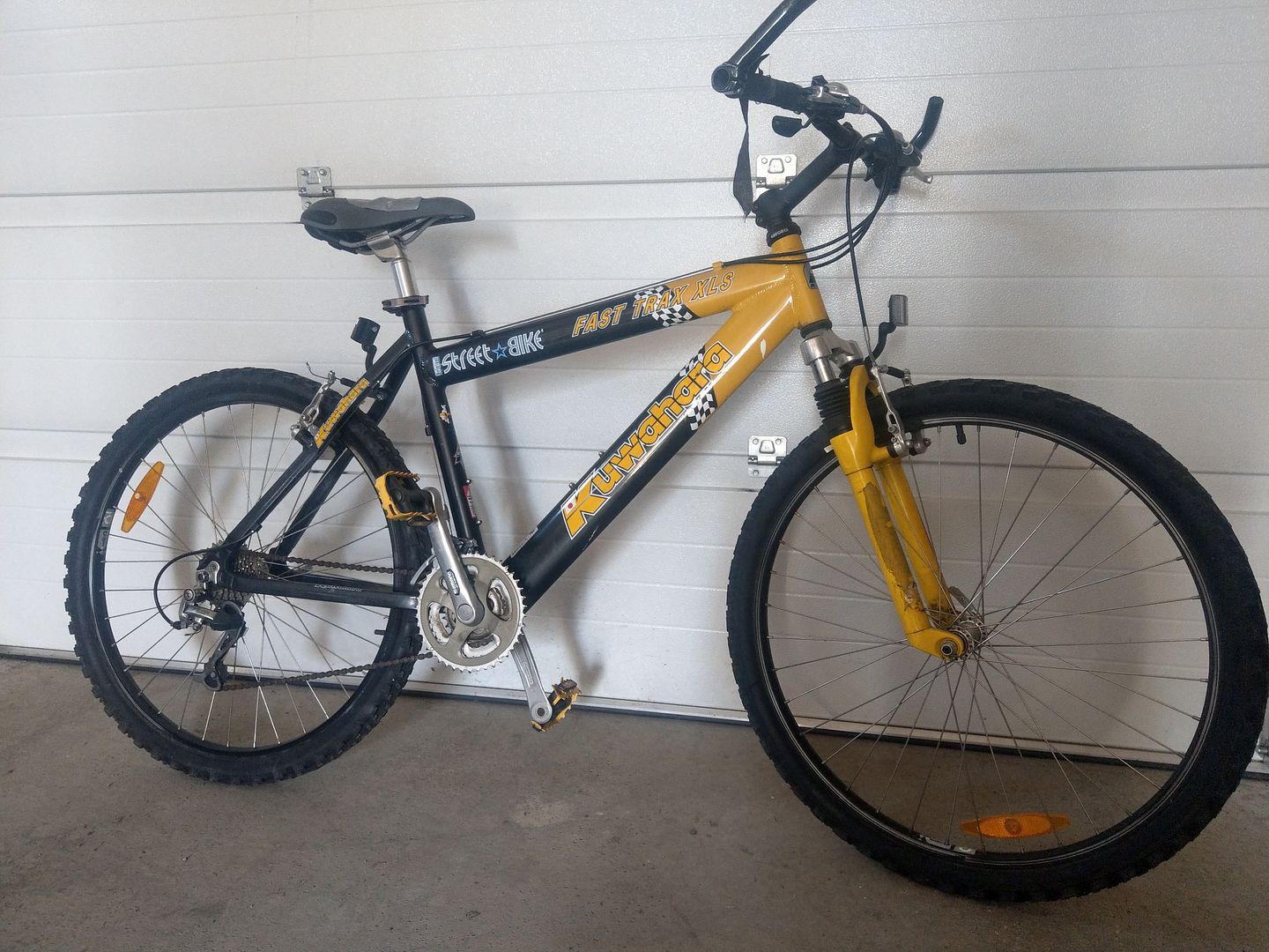

    Tuossa tuli hommattua tuommonen ilmeisesti vuosimallia n.2000 Kuwahara lähinnä koiran lenkityskulkineeksi. Tarkoitus olisi fiksailla timmimpään kuntoon ja suunnitelmissa uusia voimansiirto ainakin sekä muuta palikkaa(satula jne.) Minkäslaista hyvällä hinta/laatu suhteella olevaa voimansiirtoa tuohon kattelis?

    Lainaus Alkujaan tämän lähetti petri75 Katso viesti
    ...Tarkoitus olisi fiksailla timmimpään kuntoon ja suunnitelmissa uusia voimansiirto ainakin sekä muuta palikkaa(satula jne.)...
    Miksi tuo voimansiirto pitäisi uusia? Rattaatkin näyttää lähes käyttämättömiltä.
    Kunnon putsaus ja uudet ketjut olis mun lääke.
    Satulaksi joku päin (omaa) persettä oleva.
    No biltemasta tai Motonetistä jotkin sopivat. Tai jos hienostella haluaa niin Shimanon joku edullinen 1x11 -päivityspaketti, vaikka SLX.

    11x (eikä 8, 9, 10 tai 12) ei onnistu koska pyörässä 7-vaihteinen takapakka ja siten liian kapea vapaarattaan runko.

    Lainaus Alkujaan tämän lähetti hece Katso viesti
    Oho, niinpä olikin seiskapakka (mistä mä katoin, että olis kasi?). Pieni mahdollisuus toki, että olisi spacerilla (mutta tuskin). No mut hei, vaihtaa takakiekon modernimpaan, muutamalla kympillä. Tai jättää 8-12 -pakasta pienimmän rattaan pois?
    Vaihtajassa lukee 8 speed.

    Lainaus Alkujaan tämän lähetti STN Katso viesti
    Shimanon 8s vaihtaja toimii 7s pakan ja 7s liipasimen kanssa. Ja takapakassa näyttäisi olevan 7 vaihdetta. Tuskin siis käy 8+ pakat ko. vapaarattaaseen.
