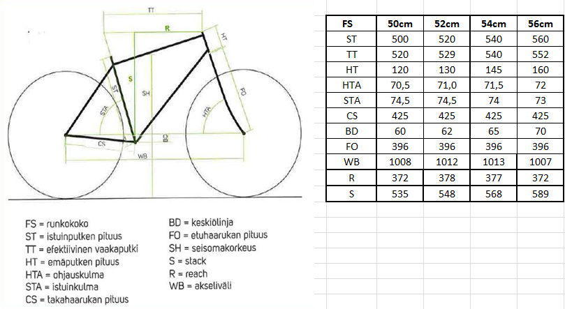

    Geometriataulukon sai valmistajalta kun pyysi:
    Reach, stack,HT ovat muuten 54-kokoisessa Helkamassa samat kuin M-kokoisessa Lapierre Crosshillissa.

    Onkohan geometriataulukossa virhe, kun suurimmassa runkokoossa on lyhin akseliväli ja sama reach kuin pienimmässä?
    Mitä kokoa sinun pyöräsi Luumunen on? Jos on 56, voitko mitata akselivälin?

    Stackissa näyttää olevan eroa pienimmän ja suurimman välillä 54 mm, eli 56 koon vertailukelpoinen reach-mitta olisi noin 390 (372+54/3). Tosin CC5:ssa vaihtuu ohjaus- ja istuinputkenkulmat aika reilusti kokojen välillä, eli todellisuudessa geo-taulukon mukaan 56 koko on noin 2-3 cm 50 kokoa pidempi reachiltaan. Akseliväliin vaikuttaa myös tuo ohjauskulmien ero (70.5 vs 72 astetta), mutta en tiedä vaikuttako noin paljon...

    Akseliväliä tuskin selittää emäputken kulma. Sehän muuttuu koko ajan puoli astetta kerrallaan, mutta suurinta kokoa lukuunottamatta akseliväli kasvaa. Akseliväliin vaikuttaa kulman lisäksi jättö, mutta sitä ei ole ilmoitettu. Jos jättö erilaisen haarukan takia jostain syystä on erilainen suurimmassa rungossa, muuttuu akselivälikin.
    Mitä tarkoitat vertailukelpoisella reachilla ja miten saat sen jakamalla eron kolmella?

    Naputtelin 50, 54 ja 56 kokoisten CC5:n mitat netistä löytyvään geo-laskuriin (www.bikegeo.net) ja tulokset ovat todellakin yllä olevan taulukon mukaiset (oletin haarukan offsetiksi 45 mm, kun sitä ei ollut kerrottu). Jopa akseliväli käyttäytyy noin, kun muuttujia on tarpeeksi. Tämä on aika hyvä esimerkki siitä kuinka joskus pelkillä vaaka- ja emäputken mitoilla ei todellinen geometria selviä.
    Vertailukelpoinen reach on ymmärrettävissä, kun katsoo vaikka tuota yllä ovelaa kuvaa: kun saman kokoisen pyörän stack kasvaa, niin reach pienenee emäputken suhteessa pystysuoraan akseliin (tämä suhde on aika lähellä 1:3). Tuo sama asia eri kokojen välillä näkyy hyvin myös tuossa linkistä löytyvässä mitoituskuvassa.
    Itseäni ei tämä kyseinen Helkama kauheasti kiinnosta, mutta geometria kyllä, varsinkin näin mielenkiintoisessa tapauksessa. Tuossa muuttuu näköjään myös keskiön korkeus kokojen välillä, ei ihan normaalia pyörien mitoituksissa...

    Ymmärrän sen, että reach lyhenee, jos stack kasvaa, mutta vain kun muut mitat ei muutu tai tt pitenee vähemmän kuin emäputken kulman takia nousu tuo emäputkea taaksepäin. Käsite vertailukelpoinen reach on silti edelleen minulle vieras.

    Lähinnä tarkoitin tuolla termillä sitä, että kun tiedät itselle mieluisat reach ja stack mitat, niin tuon avulla voi yrittää hahmottaa runkojen todellisia eroja mitoituksessa eri kokojen tai kokonaan eri mallien välillä (termi nyt itsessään oli vaan sellainen mikä tuli itselle mieleen).
    Yritän seuraavassa selittää mitä tarkoitin: Esim. jos toisessa mallissa reach olisi vaikka 365 ja stack 555, niin toisessa rungossa, jossa reach 370 ja stack 540 ohjaustanko on mahdollista saada käytännössä samaan paikkaan samalla kannattimella vain spacereiden korkeutta vaihtamalla (emäputken rajoitteet huomioiden). Toisaalta runko, jossa reach on 370 ja stack 540 ja toinen runko jossa reach sama 370, mutta stack esim. 570, niin noiden pituusero on käytännössä 10 mm, vaikka reach-mitta onkin sama. Tämä reach- ja stack-mitan yhteys toisiinsa tuntuu joskus unohtuvan noista puhuttaessa.
    Ok, tuosta oli kyse.
    Kun mitat muuttuu tuolla tavoin eli akseliväli lyhenee keulan jyrkentyessä isoimmassa koossa, kiinnostavaa olisikin tutkia, miten ajettavuus muuttuu eri koossa. Tietysti tarvitaan pyörän kokoon sopivat kuskit. Yleensä, kuten tuoreen lehden krossaritestissä, on vain yhtä kokoa oleva pyörä ja sen todetaan omaavan tietynlaiset ominaisuudet. Mutta muuttuuko pyörän luonne, jos esim. verrataan Helkaman suurinta ja pienintä kokoa kilpailijan vastaaviin runkokokoihin. Eli säilyykö mallin piirteet läpi runkokokojen vai muuttuuko ominaisuudet. Eli voiko 56:sta saadun kokemuksen perusteella suositella tai olla suosittelematta 52:sta lyhyemmälle kaverille.
