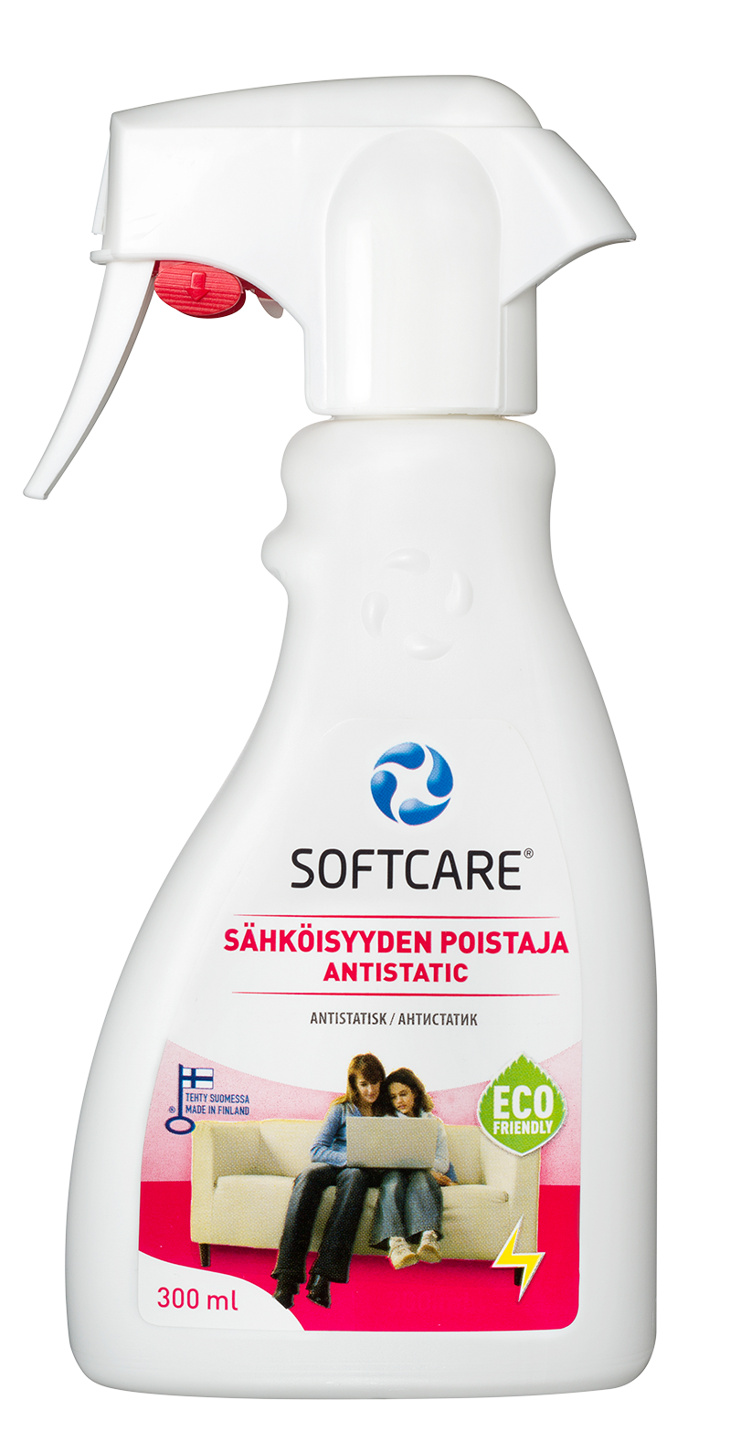

  30. #60
    07/2011
    Tampere
    289
    Minä taisin löytää ratkaisun oman sykekäyräni piikkeihin. Ostin sähköisyyden poistajaa jota suihkautin ajopaidan sisäpuolelle, etupuolelle paitaa. EI ainoatakaan piikkiä vaikka tarkoituksella jätin conductive geelit pois ja kostutin vyön kontaktipinnat perinteiseen tyylliin kuolaamalla. Nyt on tosin vasta kaksi lenkkiä koeajettu mutta hyvältä vaikuttaa
