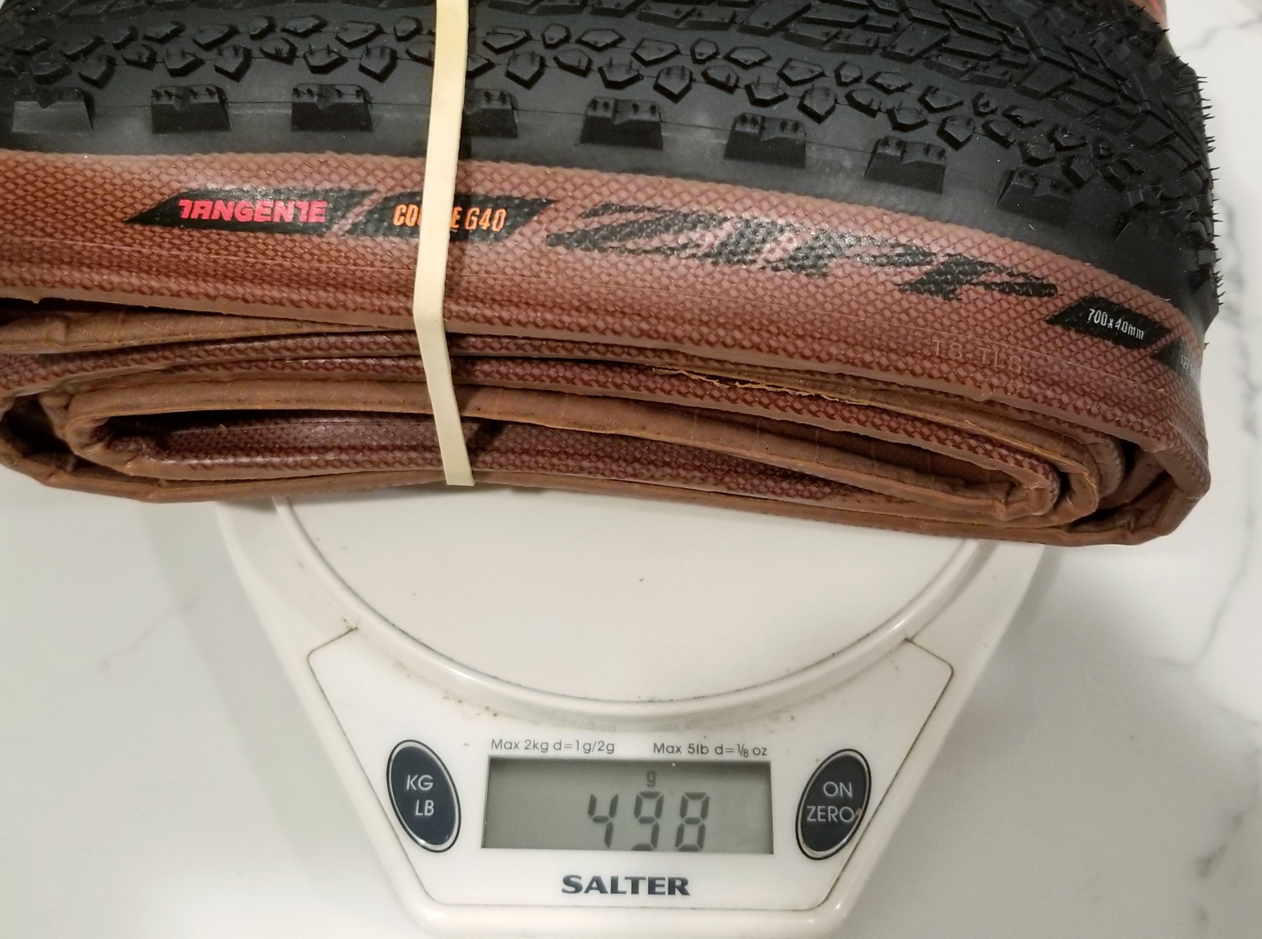

    Zippiltä alustavasti kiinnostava Donnelly X'Plor-plagiaatti.
