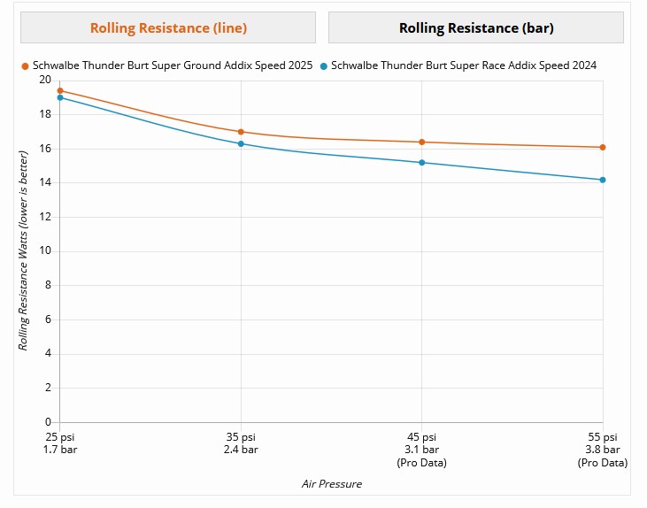

    Schwalbe Thunder Burt Super Ground Addix Speed 2,1"
    https://www.bicyclerollingresistance...-ground-29x210
    Aika paljon ylipainoinen, maanantai kappale?
  18. #4008
    02/2013
    Vantaa

    Vaikuttaa, että Elasto oli oikeassa. Ne uudemmat supergroundit eivät ole enää nopeampia. Nyt loppuu race versiot kaupoista

    05/2015
    16.606
    Tuossa burtien crr datassa on pakko nyt näkyä tuo hölmön korkea paine. Oikeasti noiden pitäisi mennä toisinpäin, eli eron pitäisi kasvaa matalimmalla paineilla, eikä korkeammilla.
    Tuosta typärestä muinaisjäänne paineesta pitäisi kyllä vaan luopua. Eli esim 1-2bar paineiksi. Mutta ymmärrän kyllä syyn. Testaajalla alkaa hampaat narskumaan, jos tulokset eivät ole vertailukelpoisia vanhoihin verrattuna.

    05/2015
    16.606
    Se mikä vielä kiinnittää tuossa huomiota, niin 2025 ground burt on tehty Vietnamissa. Molemmat, 2021 ground ja 2024 race ovat tehty indonesiassa.
    Onkohan noita 2025 vietnamissa tehtyjä groundeja ollut edes miten paljon vielä myynnissä, ja milloin tuotanto on siirtynyt tuonne?
