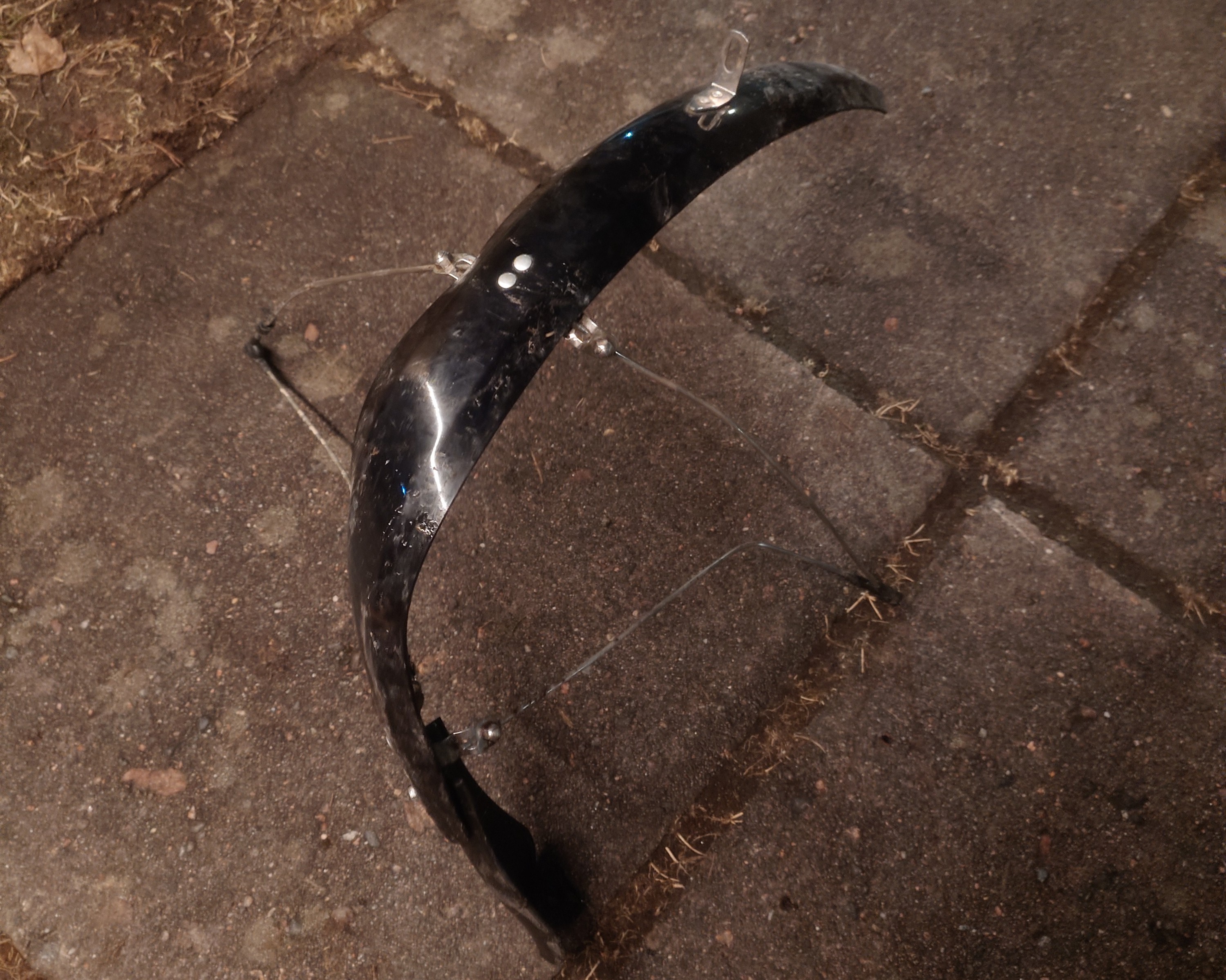

    Etulokarin irti Tempestistä. Jo lenkin aikana, vähän kinnasi niin oli irroitettava. Oli katastrofin ainekset läsnä, mutta ainoa vaurio näkyy kuvassa.

    Lokarien irroitelu on parasta harrastamista!

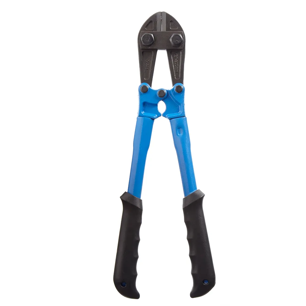

    SKS Bluemelsit sovittelin yhteen flllariin. Lokariaisat lyhensin pulttisaksilla, hintaa about 10 eur, Motonetissa.
    https://www.motonet.fi/tuote/masterc...oduct=70-13213
    Ai niin, ostin nämä. Niillä katkesi neljä aisaa hyvin, mutta sitten alkoi työkalun rakenne joustamaan siinä määrin, että loput 4 jouduin nitkuttamaan poikki
    Markalla saa markan kiinalaisen kamppeen, vai miten se olikaan. Noh, en koskaan tarvitse tuota enää joten metallikeräykseen.
    En olisi satasen Knipexejä raaskinut mokomaan asiaan hommata, mutta nyt on siistit.

    Tilasin kyllä jo uudet eilen. Vielä 51 vuotiaana pystyy päättämään milloin on housut kurassa, sisä- tai ulkopuolelta. Tullee aika jolloin ei asiaan ole sanomista. Sen verran märkää tuolla ulkona on vielä.
    Laatuvaihtelua... omani ovat vielä kuosissaan ja toimivat, vaikka niillä on yhdet lokarit asennettu ja aisat pätkitty.
    Tuskinpa. Ei tuollaisessa 10e työkalussa voi vaan olla terä kovinkaan laadukasta matskua. Veikkaan, että sinun aisat ovat vaan olleet pehmeämpää kamaa.
    Vastaavia saksia saa takuulla alibabasta eurolla.
    Hihi Nuo kuvassa olevat saksetkin on ilmeisesti testattu ennen kuvan ottoa

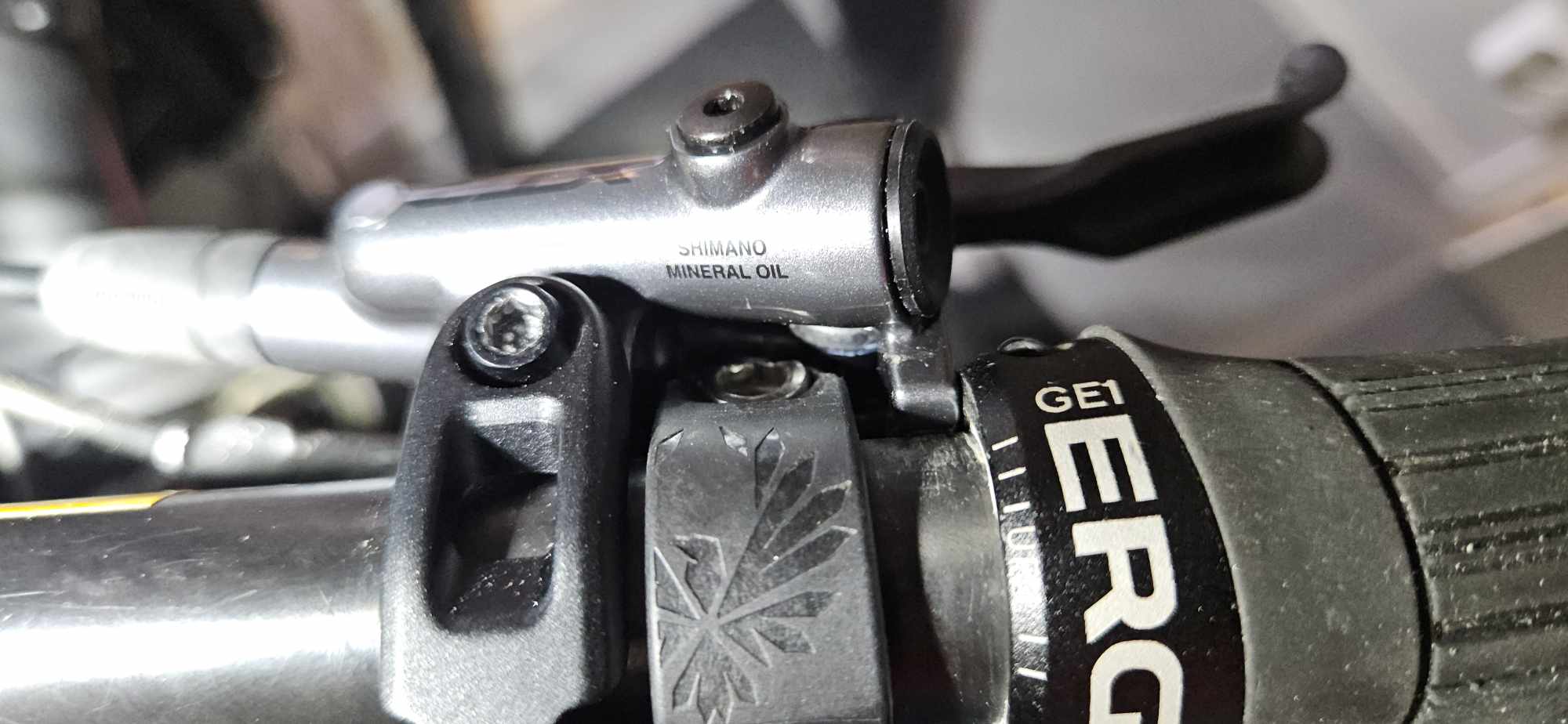

    Shimanon jarrut gx eaglen pantaliipasimen kaveriksi. Vähän joutui käyttämään rautasahaa ja viilaa liipasimen modaamiseen, mutta istuihan tuo ilman adaptereita.
    Ilman modaamista liipasimen pannan pultti ottaa jarrunvivun liikkuviin osiin kiinni.
    Miten nämä adapterit oikein toimii? Vaatiiko tuo erillisen liipasimen, kun näytti, ettei tuosta gx liipasimesta irtoa pelkkä panta, vaan siinä on takakansi samaa puuta.
    https://foxcomp.fi/problem-solvers-m...ptor-1-2-right

    No siis eikö se liipaisin muka ole tuollainen? Ainakin GX ja X01 Eagle liipaisimet mitä itsellä on olleet on tuollaisia olleet.

    No mun mielestä ei.

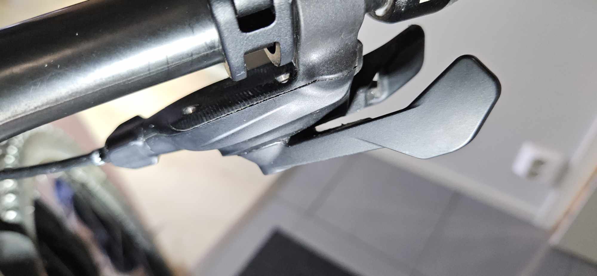

    Tuolta pultin etupuolelta ja pultista piti siis jyrsiä aika paljon pois.

    Ilmeisesti noitakin on sitten erilaisia. Ehkä toikin on takakantta vaihtamalla modattavissa.
    Edit: Ootko muuten varma, että tuo on GX? NX ja SX liipaisimia muistaakseni on tollaisella kiinteällä pannalla.

    Mietin samaa. Kyllä se jokin halvempi malli oli.

    Joo ei ainakaan mun GX näytä tuolta vaan siinä on nimenomaan tollanen erillinen panta.
