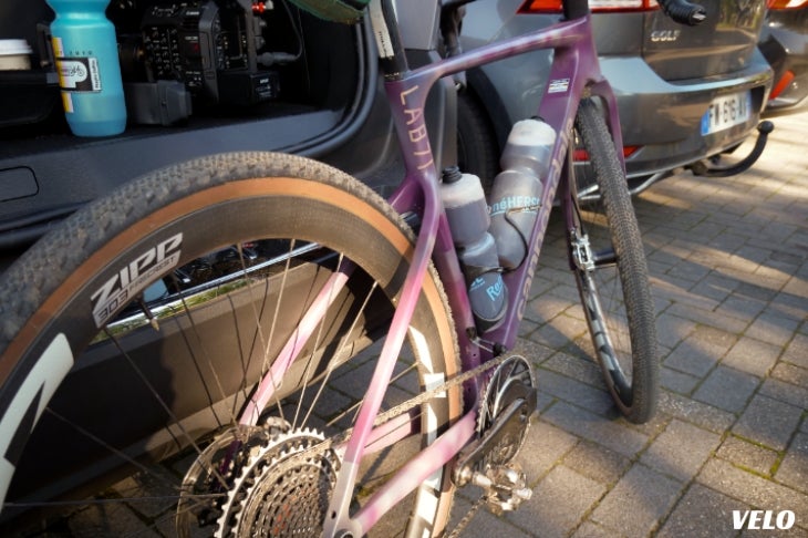

    Cannari julkaisemassa uutta gravellia. Jännä nähdä mitä rengasta nielee.
  9. #14589
    04/2005
    Hki
    5.921
    Tuossa on edeleen lyhyt perä ja maltillinen bb-droppi. Veikkaisin, että Cannarin sponssaamat cx-kuskitkin ajaa edelleen Evolla, joten todennökäisesti konsepti pysyy suunnilleen ennallaan. UDH ja letkut emäputken kautta on isoimmat muutokset. Nykyinen runko on varsin lyhyt ja tuo voi olla himpun pidempi, mutta maltillisesti sitäkin, jotta taipuu myös cx-radalle edelleen. Mittasuhteille tekee hyvää, että slouppia näyttäisi kuitenkin olevan vähän enemmän. Markkinoidaan tietenkin nykyistä jäykempänä, mukavampana ja aerompana
    https://velo.outsideonline.com/grave...o-gravel-bike/
  10. #14590
    05/2015
    16.300
    Niin, näyttää tosiaan että perä on lyhyt. Renkaalle saatu tilaa seattuben muotoilulla. Tosi jännä nähdä nieleekö 50mm kumia ja minkä kokoista eturatasta mahtuu. Kaius on museokamaa tuon jälkeen.
    Edit: Aika ahtaalta näyttää rengastila. Suunnittelu on kuitenkin tehty ennen tätä viimeistä jenkkien rengasbuumia.
  11. #14591
    04/2005
    Hki
    5.921
    Noh..jos puhutaan puhtaasti gg-käyttöön tarkoitetuista kisapyöristä, niin kyllä mä olisin ennemmin sitä mieltä, että uusittukin Evo saattanee olla museokamaa Kaiukseen verrattuna. Pelkästään ton sivukuvan perusteella verrattuna Kaius on edelleen enempi optimoitu soralla suoraan täysiä ajamiseen. Monikäyttöisempi tuo Evo on ja mahdollisesti hauskempi ajaa perussoralenkkipyörittelyssäkin (mikä on tietty puhtaasti makuasia).
    Jep, ilman dropattua chainstaytä voi olla vaikea merkittävästi kasvattaa rengastilaa nykyisestä 45 mm:stä chainstaytä pidentämättä.

    Leveämpää rengasta saisi myös siirtämällä kampia vähän ulos leventämällä keskiötä. Cannondalella ainakin osassa kampia on akseli vaihdettavissa tapaan Easton/Race Face. Ketjulinja siirtyy ulommas, mutta kovaa ajaessa siitä voisi olla vain iloa. Polkimiin sitten lyhyempi akseli.
    Cannondale olisi juuri oikea valmistaja lähtemään omille teille: 45 mm rengastilasta loikataan 50 mm:n näppärästi leventämällä keskiötä 6 mm, pidentämällä kampien akselia saman verran ja lyhentämällä polkimien akseleita 3 mm.

    No onhan tuohon lähtenyt jo lähes kaikki valmistajat. grx ja sram wide.

    Nykyisen SuperSix Eco CX:n rengastila on valmistajan mukaan 45mm. Toisaalta, Cannari ilmoittaa 13mm rengastilaa 33mm cx-renkailla, eli jos sovelletaan ISO-standardin mukaista 5mm min. rengastilaa niin "epävirallinen" rengastila on 49mm. Morton voitti 2014 Unboundin 2.1"/44mm sekarengastuksella.
    Muistelen myös, että Turbokoo olisi ajanut jonkun kisan maasturirenkailla?
    Näiden tietojen valossa olisin vähän yllättynyt jos uuden mallin rengastilaksi ei ilmoitettaisi 50mm.
  20. #14600
    SuperSix Evo SE:n keskiö on joku PF30-83 Ai -onko tämä nyt sitten 83-milliä leveänä oikeastaan (epäsymmetrinen) maastokeskiö? On tainnut Cannondale lähteä omille teilleen jo aiemmin.
    Mistään en ole löytänyt mikä on q-faktori Cannondalen kammilla SuperSix Evo SE-rungossa.
    Edit: Cannondale Scalpel keskiö PF30-83. Mutta ei Ai, eli symmetrinen?

    ^ Joo Cannarissa on ollut jo siitä vikan sukupolven SuperX:stä eteenpäin epäsymmetrinen 83 mm:n PF-keskiö eli sieltä on puristettu suunnilleen kaikki mahdollinen ilman merkittäviä q-factorin levennyksiä. Esim. Dub-wide kampien q-factor on 150 mm.

    Nappulaton 48 mm ainakin mahtuu todistettavasti. Jäljelle jäävän mutatilan suuruutta tuosta ei oikein näe.

    Näyttääkö tuo cannari jyrältä?
    Mutta tosiaan, tuon keskiön ansiosta sinne varmasti se 50mm kumi tulee menemään.

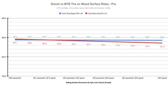

    Nythän on joka puolelta tullut mittauksia, että se 50mm rengas on oikeasti nopea hiekalla.
    Tässä viimeisin.
    https://www.instagram.com/p/DF3_vagR...94MWM5MA%3D%3D

    Cannarihan oli käsittääkseni luopumassa tuosta AI keskiön mukana tulevasta kiekon sivuun pinnaamisesta. Jännä nähdä, mikä on tilanne uuden gravellin kanssa.

    Tuo Cannondale SuperX Lab71 oli ainakin UCI Garvel MM.ssä esillä.
    On UDH
    Ei Ai
    Rengastila virallinen 45-47 mm, mutta menee isompi jos maalipinnoilla ei niin väliä.
