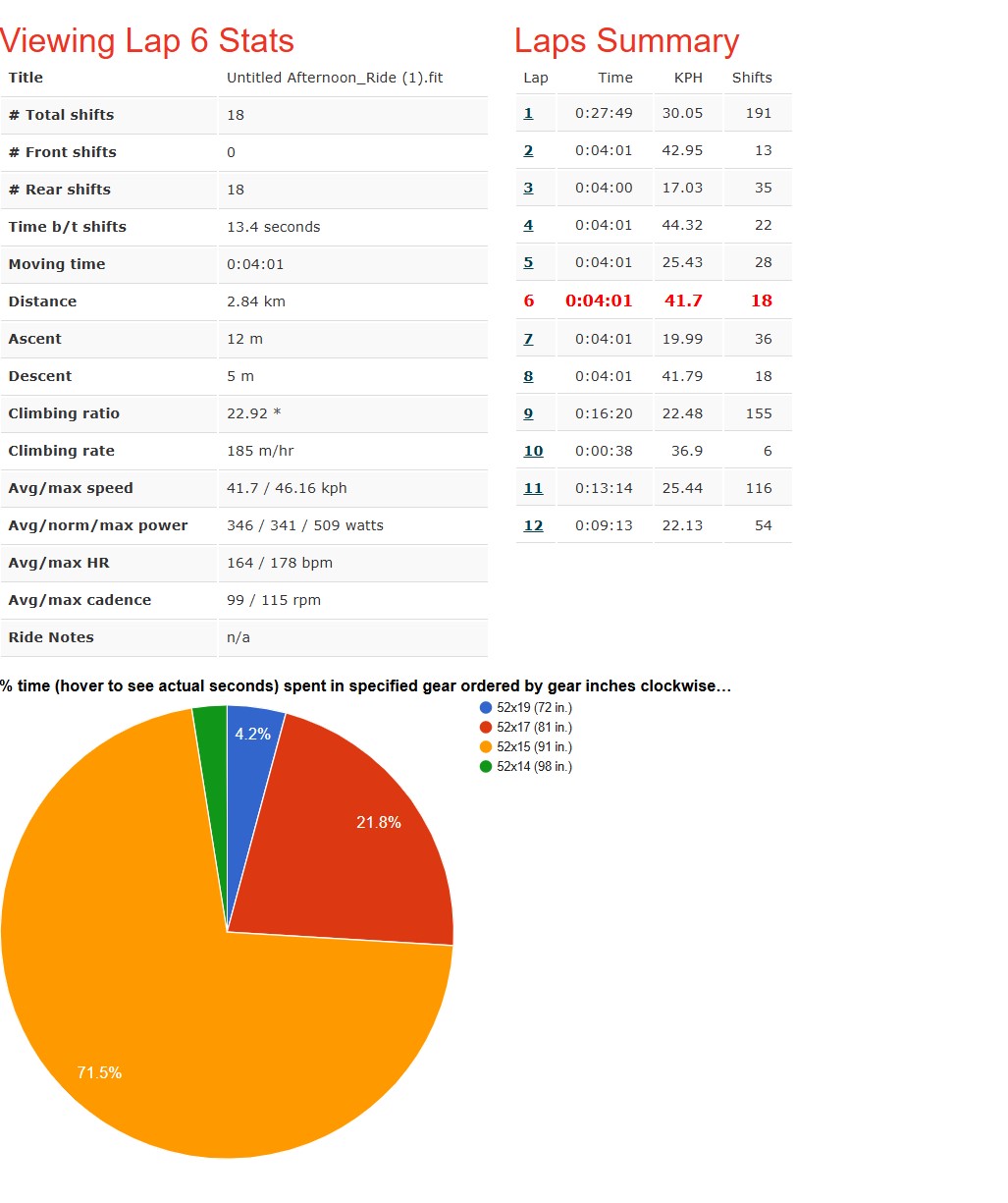

    Niin olisi. Tässä dataa minun tyypilliseltä maantielenkiltä, jotta missä se ketju tuppaa takana viihtyvän. 14 ja 16 ois oikein kiva olla olemassa tuossa. Tuo oli tuollainen hiukan päälle tunnin vötkistely, mutta trendi on pidemmillä lenkeillä sama. Soralla sitten mennään pakassa lähemmäs takanapaa.
    Ai paikallaan olevasta sramista puuttuu myös 14t, se on kyllä ihan ajamaton pakka silloin.
    Minäkin ihmettelin joskus 11-34 12sp kanssa, kun tempoaminen tuntui hölmöltä. Ei ikinä löytynyt oikeaa vaihdetta.
    Olin käytännössä ajanut vedot pelkästään 15-17 rattailla...
    Edit: tässä vielä statsit tuosta vedosta. Selvisi aika nopeasti mikä ahdisti.
    Tämä oli vastatuuleen, eikä 14t käytössä lainkaan.
