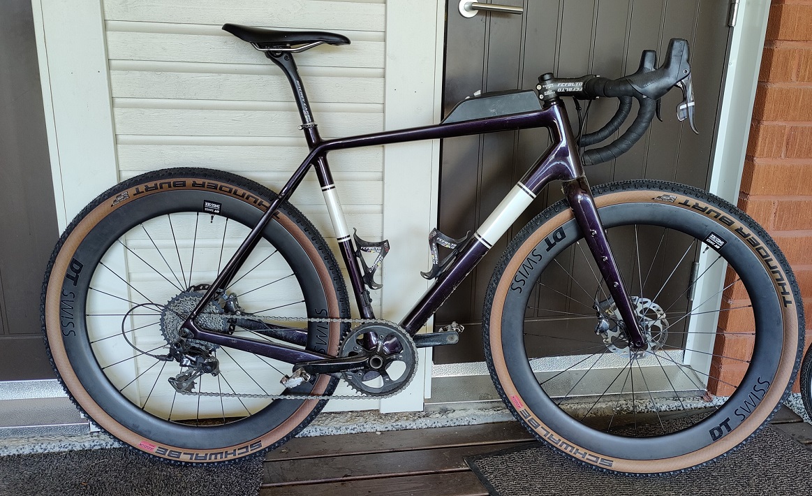

    Kuvassa juuri S-Works Pathfinder 42 mm renkaiden testilenkin jälkeen. Viimeksi alla oli Terra Speedit ja en heti osaa sanoa oliko spessut nopeammat, mutta ainakin mukavammat. Noilla 22 mm sisäleveillä kehillä turvonneet nyt liki 44 milliin.

    Renkaisiin en puutu mutta upea ajoasento!

    Joo. Kyllä nämä miinuskulmaista stemmiä huutaa.
    Tuon tangon kun saisi vaihettua johonkin gravelimaisempaan.

    Mitkä Thunderburtit nuo ovat? Näyttävät kyllä pirullisen nopeilta.
  7. #14047
    Nehän on: Schwalbe Thunder Burt Evolution MTB Folding Tire - AddixSpeed - SuperRace - TLEasy - 29x2.1 Inches - Transparent-Skin
    Eli: https://www.bike24.com/p2390145.html...0-ccc1a98e7023
    Jännä miten ne antaa painesuositukseksi 2.0-4.0bar, kuiten maastorengas. Mutta yhen pikkulenkin kun ajoin takana 1.8bar tahi allekkin niin kieltämättä vähän jarrulta asvalttipätkillä tuntui, 2.2bar alkanut vakiintumaan mutulla minulla.

    Mitä nuo ovat 24id kehillä työntömitalla mitattuna leveät?
  9. #14049
    Juuri eilen mittelöin ovatko kasvaneet lähtötilanteesta jolloin oivat 53mm. Takana ehkä himpun lähempänä 54mm mutta alle silti. Max.2.4bar noissa tainnut käydä.
