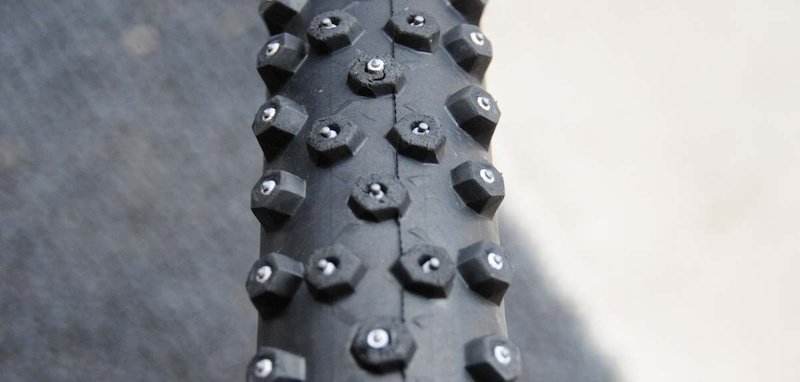

    Tilasin Bike-Discountista kaksi Ice Spiker Pro -rengasta: http://www.bike-discount.de/?ac=pddetails&pdid=117312
    Molemmat toimitetut renkaat ovat lähes samanlaiset mutta... Kuviossa on pienen pieni ero, nappuloiden välissä olevat matalat kolmion muotoiset nystyrät ovat erilaisia. Toiseen renkaan kyljessä on merkinstä 2.0-4.0 bar kun molemmissa pitäisi olla 1.6-3.5 bar. Renkaan sisäpinnalla viivakoodin yhteydessä olevat sarjanumerot eivät ole samat. Toisessa renkaassa (2.0-4.0 bar) nastat ovat huomattavasti suoremmassa ja asennussyvyys ei juurikaan heitä. Toisessa renkaassa (1.6-3.5 bar) useat nastat ovat vinossa ja asennussyvyys vaihtelee omaan silmään yllättävän paljon. Ja aavistuksen näyttää renkaiden pinnat erilaiselta, toinen selvästi matta ja toinen hieman kiiltävä.
    Kannattaako huolestua vai heitänkö renkaat alle (sitten kun joskus on taas liukasta)? Asettuuko toisenkin renkaat nastat suoraan ja samalle syvyydelle sisäänajon aikana?
    B-D:n suuntaan laitoin jo palautetta mutteivät ole vielä vastanneet.

    Toisessa renkaassa nastat ovat huomattavasti suoremmassa ja asennussyvyys ei juurikaan heitä. Toisessa renkaassa useat nastat ovat vinossa ja asennussyvyys vaihtelee omaan silmään yllättävän paljon. Ja aavistuksen näyttää renkaiden pinnat erilaiselta, toinen selvästi matta ja toinen hieman kiiltävä.
    Itselläni lähti ennen joulua takuuvaihtoon juuri tällaiset B-C:stä tilatut ISP:t, joissa silmämääräisestikin nastat olivat vinksallaan. Ensimmäisen 30-40 km sisäänajon jälkeen 3 nastaa oli rapissut pois keskeltä.

    Lainaus Alkujaan tämän lähetti Smove Katso viesti
    Onko mahdollista, että toinen rengas olisikin 2,1"? Täsmäis nimittäin Schwalben nettisivujen paineohjeen kanssa. ISP 26 x 2,10: 2.00 - 4.00 Bar (30 - 55 psi)

    Smove Guest
    Lainaus Alkujaan tämän lähetti Amfinaut Katso viesti
    Leveys näyttäisi mun silmään samalta ja renkaan kyljessäkin seisoo 26 x 2.35. Mutta painesuositus tosiaan osuu yksiin kapeamman renkaan kanssa.

    Mää yrittäisin painella kärkipihdeillä niitä törröttäviä nastoja syvemmälle. Jos menevät pienellä vaivalla paikoilleen niin hyvä, muuten palautukseen. Ei huonoa laatua kannata hyväksyä.

    Päätin ottaa pari kuvaa vanhoista ice spiker pro evo 2.1 kumeistani, jotka ovat pyörineet työmatkamaasturin alla sanotaanko enintään 1000 km. Vaikea kyllä arvioida tarkkaan. Liimasin niihin viime viikolla just sen about 15 nastaa. Nastat olin ottanut vastaavasti vielä huonompaan kuntoon menneen renkaan hyväkuntoisista kylkinastoista.
    Eli ongelma niiden jo mainitsemieni
    Lainaus Alkujaan tämän lähetti kauris Katso viesti
    Vesi paineella vois auttaa osaan murusista mutta moni niistä on tiukassa siellä osin kumiin painautuneena ja ne on myls menneet sisään nappulaan painuessaan renkaan alla maata vasten eli ei ne sieltä ihan ittekseekaikki pois tipahtele. Tosiaan pienellä ruuvarinkärjellä, veitsenkärjellä tms. minäkin niitä olen kaivellut. Suojalasit on ihan hyvä laittaa silmille, kun ne pienet lasin- ja kivenmurut lähtee välillä vähän äkäisesti liikkeelle siitä kumista
    Noin muuten ketuttaa tän hetkinen nastakato työmatkamaasturin eturenkaassa. Yhdestäkin kohtaa puuttuu 7 keskinastaa peräkkäin. Vähän siinä ja siinä viitsiikö alkaa paikkaa vai tilaanko uuden renkaann. Mietityttäämyös irtoaako mulla aina uudelleen ne liimatut nastat vai uusista kohdista. Sitä usean kympin pari grammaa maksavaa nastaliimaa en ole ostanut (vaikka jälkiviisaana olis ehkä pitänyt) vaan liimaillut niitä nastoja välillä epoksiliimalla ja välillä jollain yleispikaliimalla, joka pitäis sietää tärinää.
    kivenmurujen kanssa näkyy tästä ekasta kuvasta. Kun nastat kuluu niin, että kärki jää jäljelle (toki pyöristyen) mutta kantaosa kuluu pois jää kuminappula sen pois kuluneen kannan kohdalta avonaiseksi ja hiekanmuruja pääsee sisään ja nasta pääsee kääntymään vinoon. Siitä se nasta sitten kaivautuu pois kokonaan ja aukko täyttyy muruilla ja suurenee entisestään. Tokassa kuvassa näkyy liimaamiani uusia nastoja jotka istuvat vähän liian korkealla ja toisaalta myös niiden kannan kohdalta nastanreikä jää myöskin avonaiseksi ja kivenmurujen ja irtoamisen todennäköisyys säilyy ongelmana. Vaikka näiden "uusien" nastojen kanta on siis jäljellä niin irronneen keskinastan reikä on siis aivan liian väljä. Sivunastat istuvat hienosti ja ovat hyvin vähän kuluneita, koska ei niitä maantieajossa paljon käytellä.
    edit: Käytin nyt asennuksessa ensin jonkun pikaliimapurkin pohjat ja sen loppuessa kesken laitoin viimeiset viitisen nastaa kumiliimalla, joka pääasiaassa on kai tarkoitettu tyyliin kenkien tai saappaiden korjaukseen. Saa nähdä miten pysyvät mutta nastojen kohta taas irrotessa jää edelleen arvoitukseksi kumman liiman nastat irtoilevat vai molempien vai uudet liimaamattomat.
    kauris muokkasi tätä : 01.01.2014 at 14.37 Syy: lainaus vanhaan ja käytetty liima
