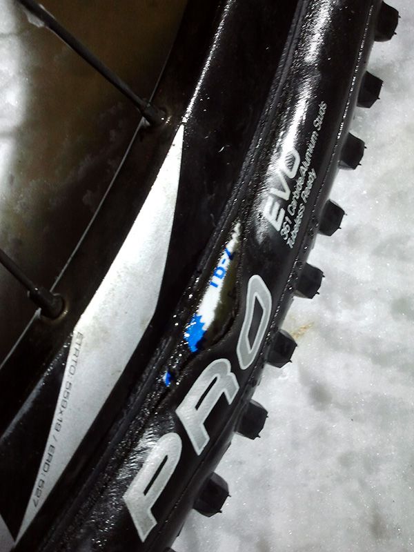

    Kylki repes kolme viikkoa vanhasta renkaasta:
    Taitaa mennä takuuseen.
