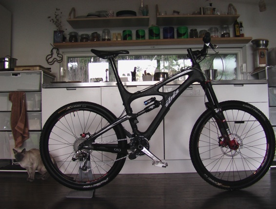

    joo, hyvinhän toi mojo on toiminnut tolla ilmakannulla, ja täytyy sanoa, että ilmiömäinen pyörä kiipeämään ja mukava teknisessä maastossa. lohjalla on mantra voi v. että kipeää hyvin ja itse myös allekirjoitan (...varmaan nopea peli osavissa käsisssä..ja jos löytyy jerkkuu jaloista) cane creek kaveri sanoi, että mojo on suunnilteltu ilmakannulle eikä suositellut db:tä, joten kallistuin elka stage 5 titskujousella+simmitys. uskoisin, että hinta laatusuhde on hyvä. ajattelin laittaa elkan talvi iskariksi...voi olla, että jää myös kesä käyttöön.
  8. #8
    08/2011
    52
    Lainaus Alkujaan tämän lähetti sami a Katso viesti
    eSIMONEN kuvia pyörästä. ps. kiva kuulla että joku viellä ajaa fläteillä. mä taidan olla ainoa meidän ajoporukkassa lohjalla.
    Tulee vieläkin ajettua myös lukoilla, tosin harvemmin. Joku joskus opasti ajamaan kesän lukoilla ja talven fläteillä. Tai miksei toisinkin päin
    Mojo on ihan samassa set-upissa nykyäänkin (paitsi titaanojousi tullut). Maastossa ei sitten kuvia tule otettua....

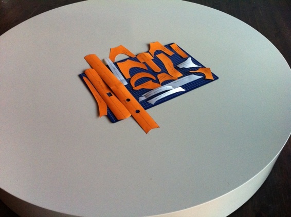

    hieno kuva pyörästä ja hieno keula. hyvin istuu elka tohon väriprinttiin.. miten keula on toiminnut? tässä on mun projekti pienessä kokonaisuudessa:runko tuli ostettuu jk-shoppista Kimmolta, palvelu oli laadukasta ja ostajaa pidettiin hyvin ajantasalla sekä viimehetken osa toivomuksiin reakoitiin nopeasti, eli täydet10/10. suosittelen.
    ensimmäisenä tuli purettuu runko osiksi ja avattuu laakerit(rasvaa oli kiitettävästi)
    sen jälkeen alkoi askartelu (kiveniskuteippi)
    kuvat kertokoon puolestaan[IMG]IMG_0349[/IMG][IMG]IMG_0363[/IMG]...file://localhost/Users/sami/Pictures/IMG_0349.jpgfile://localhost/Users/sami/Pictures/IMG_0363.jpg[IMG]. Jos kuvat ei näy, niin osaako kukaan auttaa, kuinka haen URL-tidostossa kuvat koneeltani???

    Lainaus Alkujaan tämän lähetti PaH Katso viesti
    eSimosella jänskä keula; noita 2012-mallisia Devillejä täällä ei lie montaa. Onks toi 160mm? Mitä kautta moisen
    hommasit?
    Joo keula on 160 ja siinä on se TRC tms. joka jäykentää keulaa siirtymille/tasaisiin pitkiin nousihin. Itselle se ominaisuus lähestulkoon turhake. Toki siirtymillä ok. Vanha keula oli Talas ja sitä en saanut sitten millään säätöihin. Deville napsahti lähes suoraan laatikosta kohdalleen.
    Tilasin suoraan kevät talvella valmistajalta ja kai tilaus jäi johonkin niiden järjestelmään pyörimään. Noh pyytelivät anteeksi ja tuommoisilla 2012-teipeilla se sitten tuli. Vaihtoehtoina oli myös perus Float mutta hinta taisi olla samoissa kiroissa. Keula on toiminut tosi hyvin, vaikka paino vähän lisääntyikin --> tyytyväinen käyttäjä

    no niin viimeinkin niskalenkki netin ihmeelisestä maailmasta..koville otti. Edellisessä lähetyksessä runko osina ja itse tehdyt teipimallit. Laitan vielä tänään kuvia osista ja linkkusuojasta. Onko kenelläkään suosituksia jousen jäykkyydstä? Itselläni painoa on 76kg.

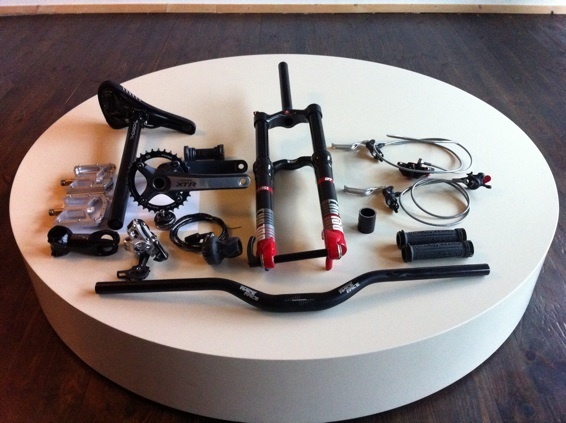

  29. #29
    No niin,
    Tässä olisi se linkkujen suoja. Osat ja koko pyörän paino 12,150kg.
    Satula menee vaihtoon; tune needspeedle.
    Bar vaihtuu ehkä schmolke hd:hen tai joku muu vastaava, kunhan ei ole hirveesti printtiä ja mielummin carbon(black).
    Flätit vaihtuu johonkin kevyempiin itse olen ajatellut blackspire(black)300g-.
    Paino pitäisi asettuu johonkin 11,800g sisältäen elka+titskujousen.
    Kiekot menee vaihtoon,.. jossakin vaiheessa niistä sais pois noin 400g.
    Suositelkaa, jos tullee jotakin mieleen.
    Laitan kuvia kunhan saan elkan.
